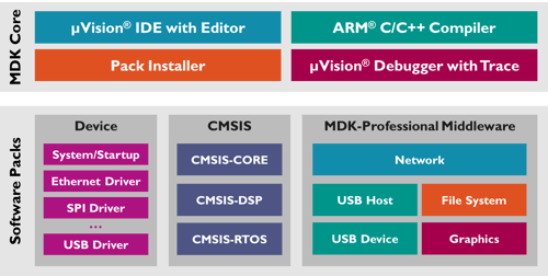

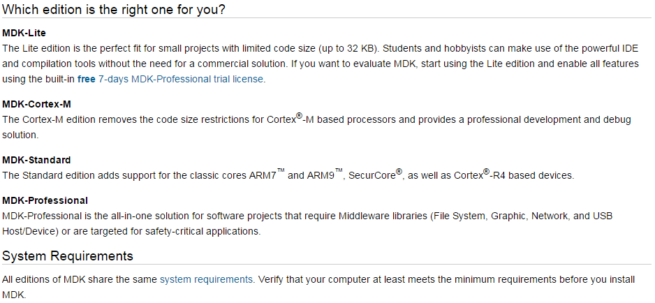

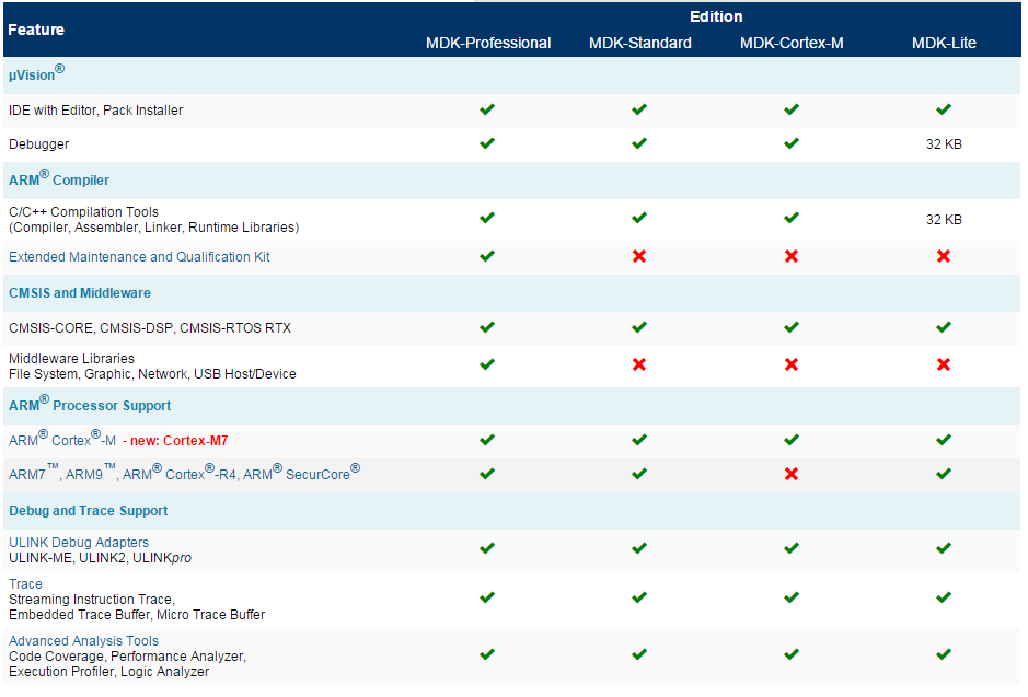

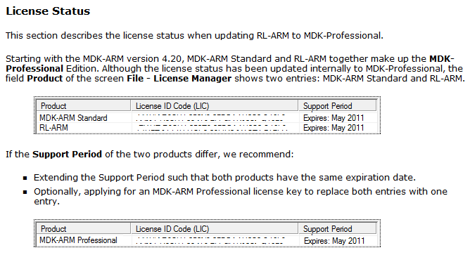

在注册MDK的时候也要注意MDK-Professional和MDK-Standard的区别,简单的说
MDK-Professional是由MDK-Standard和RL_ARM组成的,详细见下面说明:
