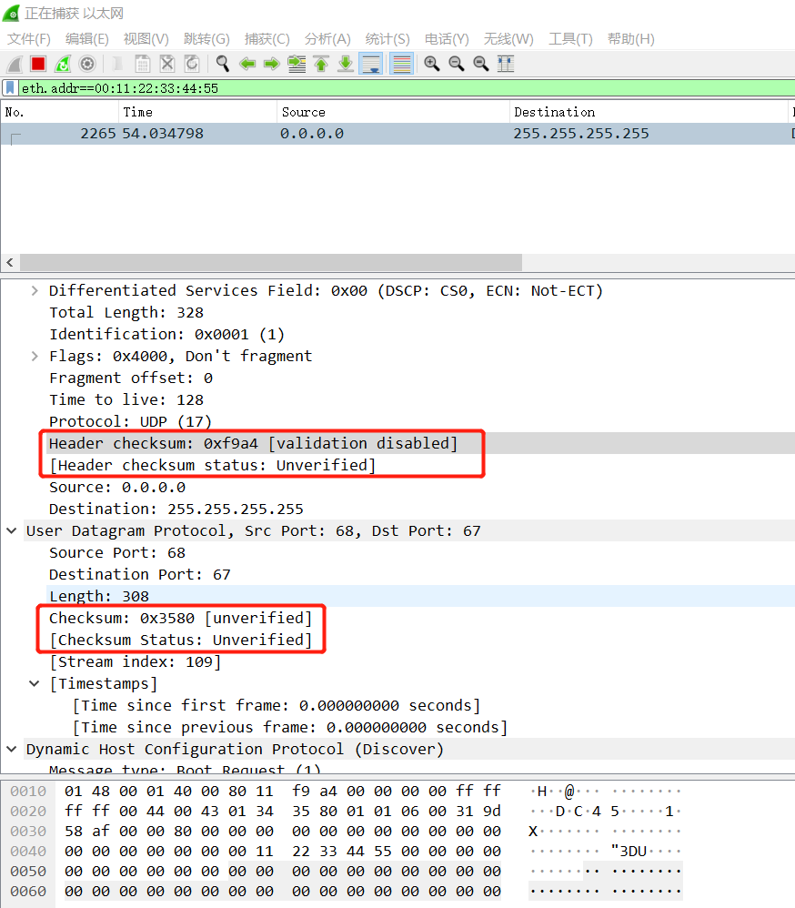

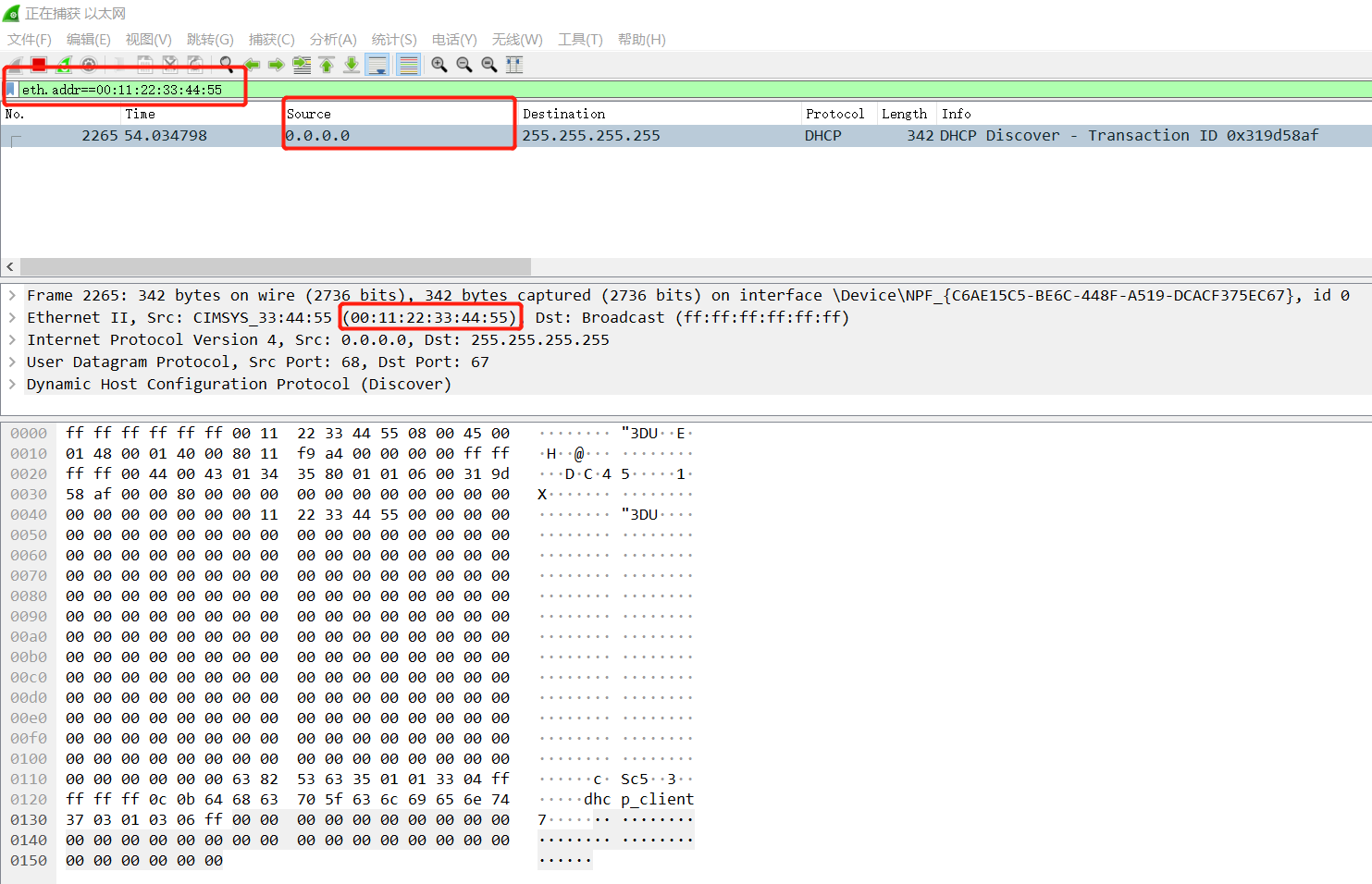

如题,这几天折腾了下netx duo,因为想着netx和netx duo差不多,就直接移植netx duo了,没想到最后一直ping不通,DHCP也只能收到一包数据,后面就没有了,现象如下:
0、参考例子:Azure_RTOS_6.0.2_STM32F746G-DISCO_IAR_Samples_2020_08_18.zip   下的ping例子
1、静态ip时,无法ping通,wireshark抓不到任何相关数据
2、DHCP时,wireshark可以且只能收到一包板子发送的数据,后面就再也收不到了,即使我循环thread0也不行
分析数据发现,是不是我发送的数据的crc不对啊?请高人指点

42
发表于 2020-10-8 09:07:43 | 显示全部楼层
你应该把ST的硬件CRC检验开了,检验后硬件把CRC码删除了,给到NETX的数据是没的CRC码。  在配置函数前  HAL_ETH_SetMACConfig 可以做下改动, 不让硬件删除CRC码。

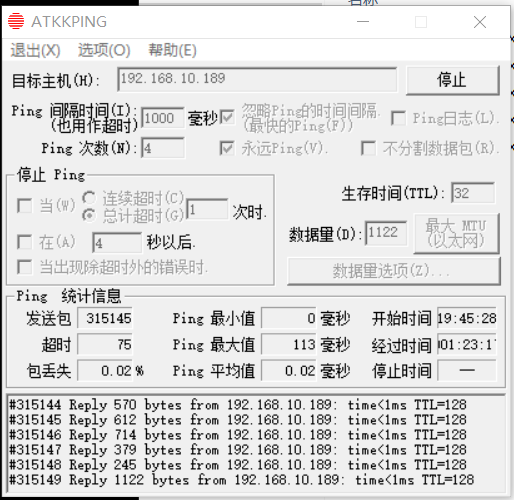

我和你的代码比较后发现没什么区别,唯一的地方是下面的2个宏的值不一样,后来我改大后就可以ping通了,由于ram不够我看着这2个宏占地较大就改为了5和5,想不到折腾了我1天才找到原因
