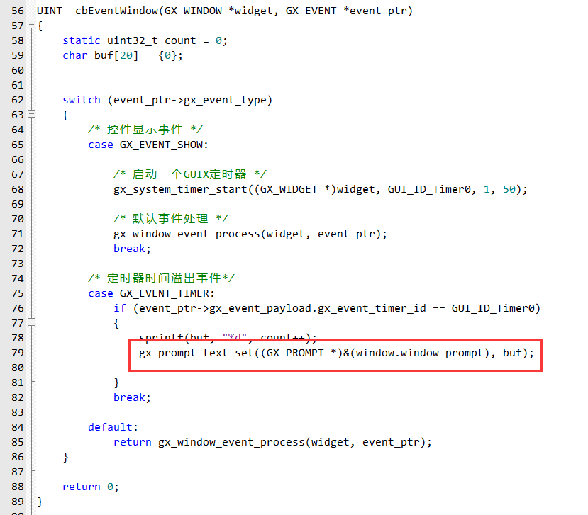

类似下面的代码,虽然是事件回调函数里面调用的,但是调用gx_prompt_text_set绘制触发其所在父窗口执行绘制回调函数Draw Function
但这种触发执行,不会重绘窗口的背景。
这个知识点会影响我们使用窗口局部刷新功能,比如下面这种,调用局部刷新函数效果不好,比如一个移动的圆圈,会有一个拖影,看着很难受。
改成用全局刷新gx_system_dirty_mark,就没有这种问题了。

这个知识点是昨天制作第16章教程配套例子时发现的。
这个知识后面要展开下,因为界面上有文本和2D绘制的场合还挺多。

如果两个都更新的话,使用gx_system_dirty_mark就比较好用了。
