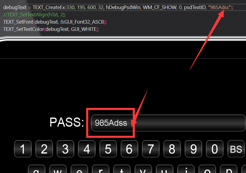

emWin自带的字体,如字号设置大一点就会出现锯齿的情况,能请教一下这个问题怎么解决吗?

可以自己制作字体,emWin也提供了工具,汉哥的教程里面有详细介绍

可以自制。
好的,谢谢啦
