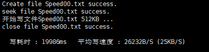

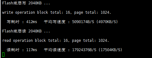

在nand flash 上移植了FileX和LevelX发现写入速度比底层写入速度慢很多,大伙移植的也是这样吗?还是哪里配置不对。
初始化代码:
    status = fx_media_format(nand_disk,
                    _fx_nand_flash_driver,               // Driver entry
                    FX_NULL,                      // RAM disk memory pointer
                    media_memory,                 // Media buffer pointer
                    sizeof(media_memory),         // Media buffer size
                    "HOST_DISK",                  // Volume Name
                    1,                            // Number of FATs
                    32,                           // Directory Entries
                    0,                            // Hidden sectors
                    (2048*64),                      // Total sectors
                    2048,                         // Sector size
                    1,                            // Sectors per cluster
                    1,                            // Heads
                    1);                           // Sectors per track

把这两个宏定义关了,速度能提到400-500多KB/S之间浮动,感觉还不是很快。
//#define FX_ENABLE_FAULT_TOLERANT
//#define FX_FAULT_TOLERANT

正常速度,加上文件系统后,读写速度是裸机时的一半。常用的文件系统基本都是这种效果。
还有优化空间。

但是不能开FX_ENABLE_FAULT_TOLERANT这个功能有点可惜啊,开了速度损失太多,还是等硬汉大哥的教程出来在对比下
