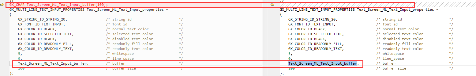

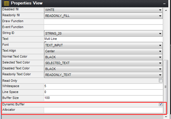

GUIX muti/single line text input 控件的文本如何设置成动态申请内存?(就是随控件创建申请,随控件删除释放。指的是文本不是控件本身)
勾了这个好像也没作用
生成的只是把定义去掉了
115804
发表于 2020-10-27 02:41:57 | 显示全部楼层
这个不是控件的删除,这个是控件使用静态内存还是动态内存。

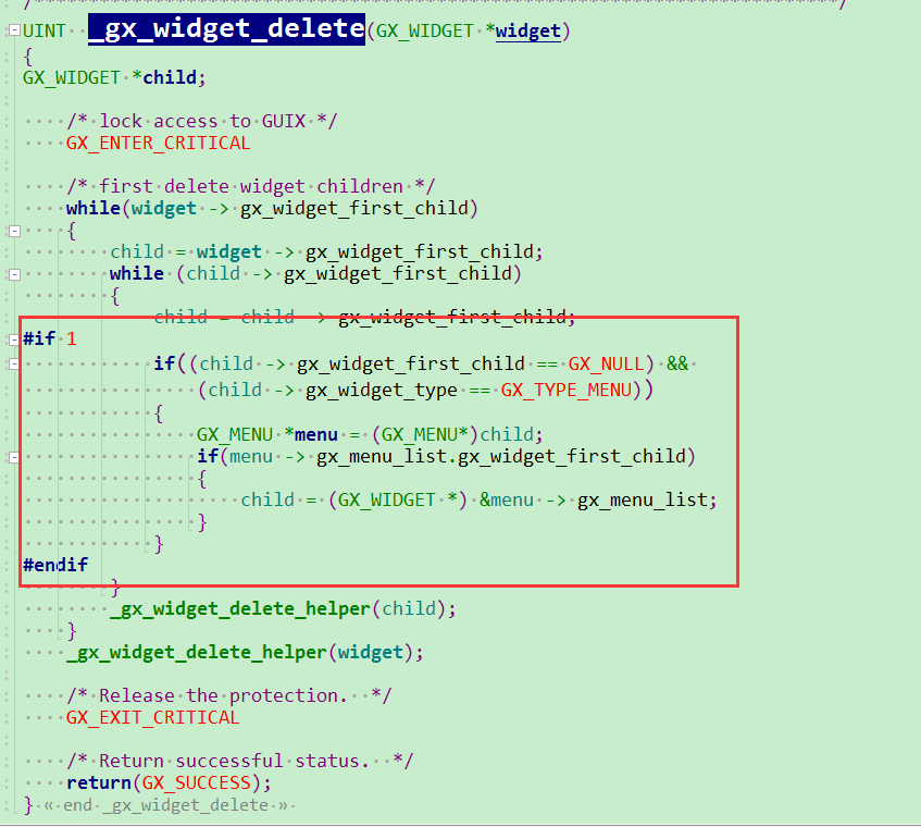

老兄,menu的有内存泄漏的问题,一起修复了呗,临时修复方法: XWDRSYLQ{VYB_H$ZS}W}8.png
(原因是guix stdio生成的代码调用gx_menu_insert,把menu的child换给了它的成员gx_menu_list, delete的时候找不到了)
