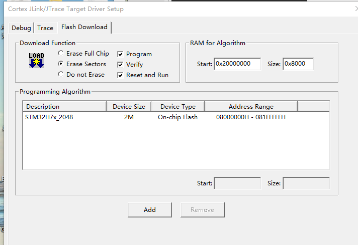

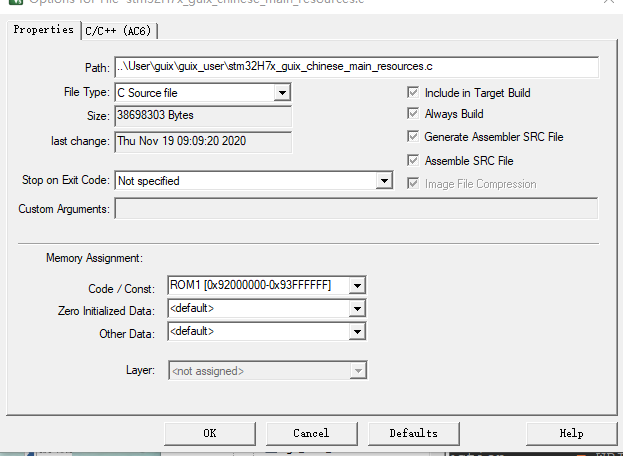

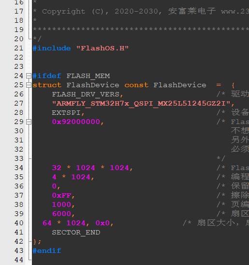

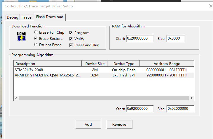

发表于 2020-11-19 09:24:46 | 显示全部楼层
你好,大神,我按照大神 楼主位的方法捣鼓了一下,貌似基本可以识别,但是当我吧 全字库,图片都搞到 外部 qspi 里面编译最后连接时提示错误 ?
全字库设置如下:
使用 guix studio 产生的 *.c 文件设置
增加 *.flm 到工程
这个增加进来的 *.flm 文件貌似在按下确认OK 键后,再次进来时会自动消失,这个是怎么个情况造成的啊 ??
是不是制作的 *.flm 开始地址必须是 0x9000 0000 啊 ??  我目前是从 0x9200 0000 或者是 0x9100 0000 试过都不行,
目前 0x9000 0000 还没有试过,因为我不想破坏之前保存在 0x9000 0000 -0x9100 0000 之间的数据

发表于 2020-11-19 14:06:28 | 显示全部楼层
eric2013 发表于 2020-11-19 14:02
资源文件设置到外部QSPI Flash没。
资源文件是设置为外部 qspi flash 的

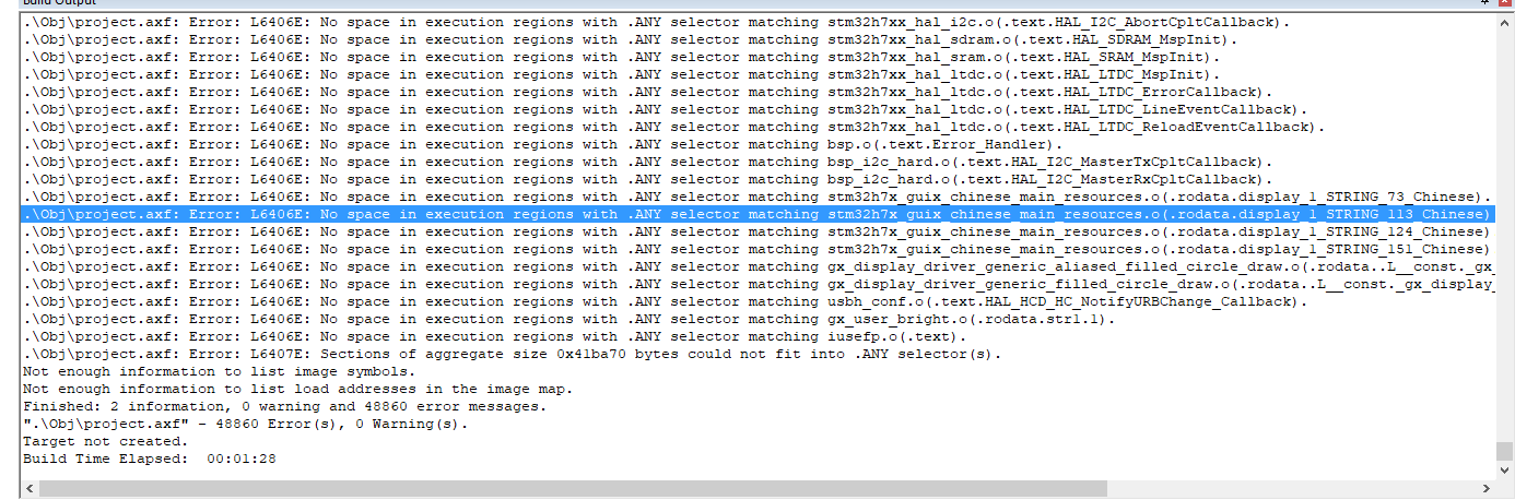

发表于 2020-11-19 17:26:49 | 显示全部楼层
编译时没有错误,但是到最后 连接时提示 这个错误啊 ?

 楼主| 发表于 2020-11-20 10:08:26 | 显示全部楼层
这个提示是你Flash超了。把所有代码都设置到外部Flash,看看编译还正常不

发表于 2020-11-20 14:42:54 | 显示全部楼层
我的 qspi flash 分配 32MB 或者 48MB 的空间,结果都是一样的,而且产生的资源文件 也没有超过 48MB 啊,
目前我使用的的这个 qspi flash 是不支持的 xip 功能的,估计有可能是跟这个有关吧 ?
