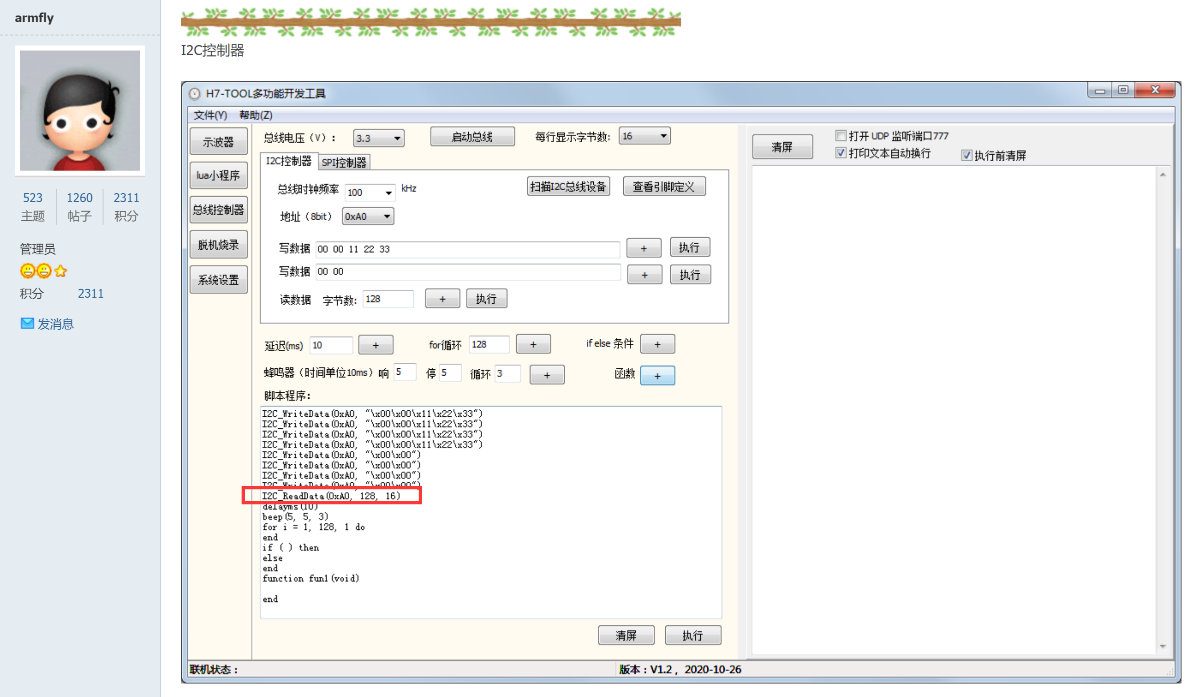

图片上的读到的数据,怎么将这个直接显示到上位机上?

 楼主| 发表于 2020-12-7 21:38:59 | 显示全部楼层
不会编辑,补图片

发表于 2020-12-8 01:23:19 | 显示全部楼层
是显示到右侧窗口里面。

 楼主| 发表于 2020-12-8 08:38:52 | 显示全部楼层
eric2013 发表于 2020-12-8 01:23
是显示到右侧窗口里面。
对,我从逻辑分析仪上看到数据了,但是右侧窗口没有显示,不知道要怎么操作?

发表于 2020-12-8 11:09:17 | 显示全部楼层
是用的以太网连接方式吗,这个LUA功能要使用以太网方式。
这个是那个读函数的代码
  1. -读数据,芯片地址, 个数,显示宽度
  2. function I2C_ReadData(addr, num, dispwidth)
  3. local str
  4. local ack
  5. local i
  6. local err
  7. local rd
  8. err = string.format("I2C read 0x%02X, %d", addr + 1, num)
  9. i2c_bus("start")
  10. ack = i2c_bus("send", addr | 1)
  11. if (ack ~= 0) then
  12. err = err.." error"
  13. print(err)
  14. goto quit
  15. end
  16. rd = i2c_bus("recive", num)
  17. i2c_bus("stop")
  18. err = err.." ok"
  19. print(err)
  20. print_hex(rd, dispwidth, 0)

 楼主| 发表于 2020-12-13 20:30:39 | 显示全部楼层
这个是那个读函数的代码
是用的以太网

发表于 2020-12-14 08:13:42 | 显示全部楼层
好的,本周有时间的话,我做个Demo说明
