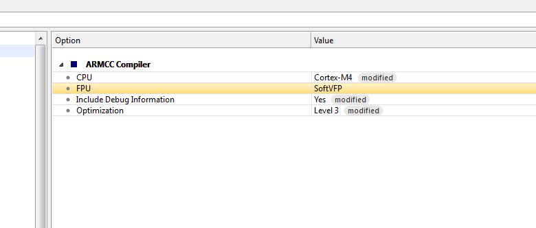

发表于 2020-12-17 09:21:01 | 显示全部楼层
rgw5267 发表于 2020-12-16 22:28
embedded导入工程文件,没做任何配置。可以编译,程序运行正常导入时选择External Toolchain(Keil ARMCC ...
转换的不够完美,比如你的MDK里面选择的是硬件单精度浮点,而转换过来的,这个识别还是软件浮点
