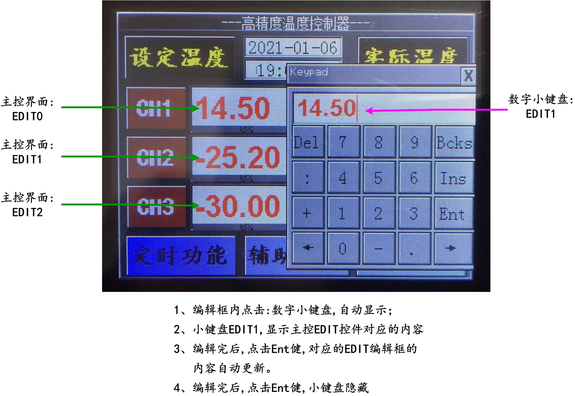

实现楼主要求的功能:键盘上的EDIT控件,获取点击的EDIT框里的值,并且修改
1、数字软键盘修改数据,先上照片: KeyPad_数据修改.jpg
2、实现如下:

发表于 2021-1-6 16:46:24 | 显示全部楼层
最后的总结示意图如下:

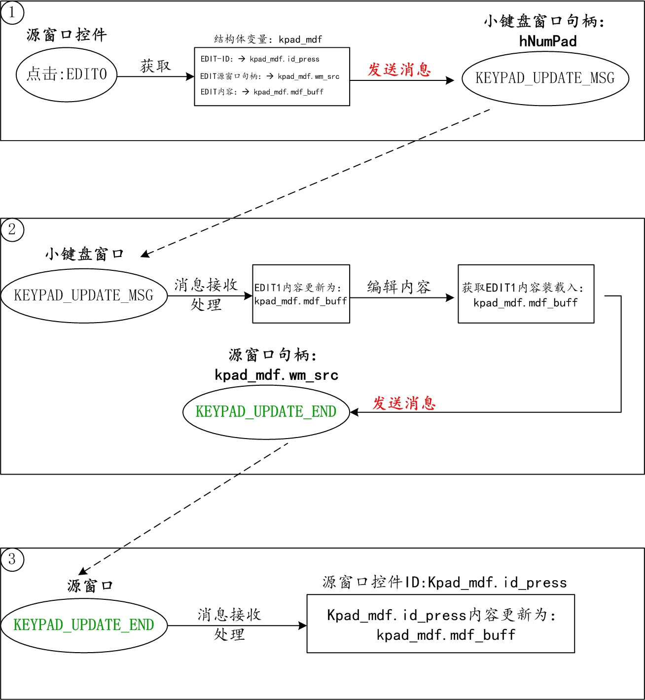

发表于 2021-1-8 13:41:34 | 显示全部楼层
数字小键盘编辑修改功能,更新后的消息处理:
#define KEYPAD_UPDATE_MSG     WM_USER + 90

//消息传递、处理示意图:

zxc19970106 发表于 2021-1-11 11:00
大神问下_aKey,这个_aKey是用来干什么的?
/* Array of keys */
static int _aKey[] = {
GUI_KEY_ESCAPE,
GUI_KEY_BACKSPACE,
GUI_KEY_DELETE,
GUI_KEY_INSERT,
GUI_KEY_ENTER,
GUI_KEY_LEFT,
GUI_KEY_RIGHT
数字小键盘,按钮功能定义

发表于 2021-1-12 09:15:29 | 显示全部楼层
//数字小键盘,构建的源代码,绝对是自己原创,都使用好多年了!

1、总的应用程序框架不同,你们采用的都是裸奔的,或者是串行执行的。
我采用的程序框架是多任务的,是具有嵌入式系统支持的。
2、我的系统键盘有2种:数字小键盘,标准键盘。
     2种键盘,根据需要,自由切换,非常方便。
    不使用时自动隐藏,点击输入时自动显示,使用完毕自动关闭。
标准键盘:字符,数字,大小写切换,字符数字切换
                 Shift----大小写切换
                 123..---字符数字切换

请看我在项目下使用的实例:

你的回调函数: _cbDialogNumPad();
消息处理分支下面的:
   case WM_NOTIFICATION_CLICKED:
                                       //if(Id == ID_BUTTON_1) //ID_BUTTON_1)终止,什么意思??
                                        Pressed  = 1;
                                       break;
               //最后缺少:
               Pressed = 1;
              GUI_SendKeyMsg(Key, Pressed);

        default:
           WM_DefaultProc(pMsg);
22
114
180
180
 楼主| 发表于 2021-1-14 14:29:40 | 显示全部楼层
hItem = WM_GetDialogItem(hDlg, GUI_ID_EDIT2);
x_pos=WM_GetWindowOrgX(hItem);
y_pos=WM_GetWindowOrgY(hItem);
KeyPad_Update_Process(hDlg,Id); //数字小键盘更新数据处理
WM_MoveTo(hwin_keypad,x_pos-15,y_pos-20);        //移动窗口
WM_ShowWindow(hwin_keypad);   //
WM_ShowWindow(hNumPad); //显示虚拟键盘
这一段不是要分别获取所有编辑框的句柄吗?应该还要加上hItem = WM_GetDialogItem(hDlg, GUI_ID_EDIT0); hItem = WM_GetDialogItem(hDlg, GUI_ID_EDIT1);吧,还有KeyPad_Update_Process(hDlg,Id)这个Id不是要写具体是哪个控件吗?
