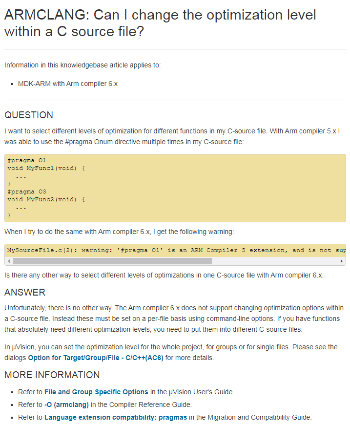

 楼主| 发表于 2020-12-22 16:59:24 | 显示全部楼层
AC6不支持这种玩法了,只能对单独的C文件做优化
https://www.keil.com/support/docs/4242.htm

发表于 2020-12-25 09:08:02 | 显示全部楼层
ARM Compiler v6基于CLANG,按理支持:
  1. __attribute__((optnone))
根据他们官方的回复,确实没了,不知道后续增加没。
