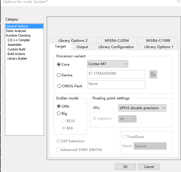

请教下,在吧 threadx 相关源码制作成库时,制作时启用 fpu 与不启用fpu 在实际应用中关系大吗 ?

 楼主| 发表于 2020-12-23 12:19:39 | 显示全部楼层
eric2013 发表于 2020-12-23 10:52
如果应用程序不使用浮点操作,区别不大。
使用浮点了,区别较大

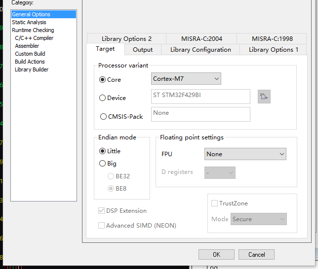

貌似 iar 的可以选择,

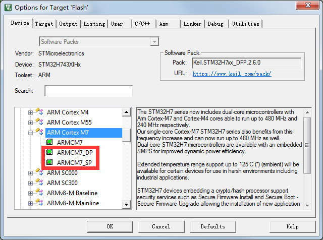

mdk 的如果选择是 cm7 内核的话(不选择具体的型号),这个 fpu 貌似就不能够选择了

发表于 2020-12-24 09:22:43 | 显示全部楼层
hpdell 发表于 2020-12-23 12:19
貌似 iar 的可以选择,
mdk 的如果选择是 cm7 内核的话(不选择具体的型号),这个 fpu 貌似就不能够选 ...
选择这两个DP是双精度
SP是单精度

 楼主| 发表于 2020-12-24 09:27:57 | 显示全部楼层
eric2013 发表于 2020-12-24 09:22
选择这两个DP是双精度
SP是单精度
之前只是关注这个 cm7 内核,还真没有细看这个 cm7_dp 的,多谢大神提点啊,那我把源码库程序编译一下
