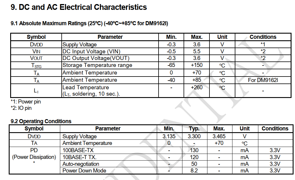

DM9162EP和DM9162IEP的区别是啥?  看了数据手册,没有找到这个两个型号的具体区别是啥?知道的朋友,指点一下,先谢了。

发表于 2020-12-29 01:09:36 | 显示全部楼层
瞎猜一下,  会不会是温度范围.
 楼主| 发表于 2020-12-29 09:07:32 | 显示全部楼层
musich 发表于 2020-12-29 01:09
瞎猜一下,  会不会是温度范围.
温度都是-40℃到+85℃,应该不是温度范围的区别。
115691
发表于 2020-12-29 09:27:08 | 显示全部楼层
从官方手册上没有看出来什么区别
发表于 2022-3-20 09:18:45 | 显示全部楼层
商业芯片&工业芯片,温度范围不同
