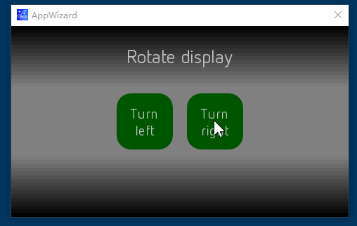

[ThreadX全家桶] GUIX Studio V6.1.3正式支持界面旋转功能,大大方便大家横竖屏设计

今天很多讯息,让人兴奋呀。汉哥,要用这个屏幕旋转的,还是要将mcu端的代码升级到6.1.3是吧。
发表于 2021-1-11 11:34:29 | 显示全部楼层
尝试了一下,在原版本的基础上。用新版本6.1.3的 guix的源文件和头文件直接替代旧版本,遇到没有定义的问题,重新添加源文件编译即可(6.1.3版本多了几十个文件)。后来试一下旋转的功能,修改了gui_sysFunction.c里面的分辨率为旋转之后的分辨率,发现显示是出错的。暂时没有找到原因。

发表于 2022-9-20 16:29:16 | 显示全部楼层
这个和直接修改分辨率好像没区别啊,硬汉哥可以具体说明一下吗?
50
97
97
发表于 2022-9-20 16:30:38 | 显示全部楼层
修改这个地方两个参数具体能实现什么效果吗?实际测试下来和修改分辨率是一样效果
115812
 楼主| 发表于 2022-9-21 10:44:55 | 显示全部楼层
实际发现这个确实不太好用。应该做成emWin这样的
