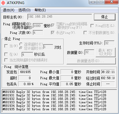

模板整理测试中,准备先发给大家玩。
NetXDUO的ping批量测试中:

版主能否共享哈这个ping测试工具?我测测429跑netxduo稳定性咋样。另外还想请教哈usbx host怎么测稳定性和兼容性?有这样的测试工具么?
115804
 楼主| 发表于 2021-1-21 13:39:51 | 显示全部楼层
天马行空 发表于 2021-1-21 12:54
版主能否共享哈这个ping测试工具?我测测429跑netxduo稳定性咋样。另外还想请教哈usbx host怎么测稳定性和 ...
分享个ping专用小软件ATKKPing,非常不错
http://www.armbbs.cn/forum.php?m ... 5181&fromuid=58
host功能还没有测试过。

楼主是pc直连板子测试的吧
115804
 楼主| 发表于 2021-1-22 09:25:28 | 显示全部楼层
yklstudent 发表于 2021-1-22 07:35
楼主是pc直连板子测试的吧
接到路由器上测试的。

stm32f429 +DP8384cv移植官方netxduo例程未做任何优化。用版主提供的ping 工具间隔200ms最大包ping了一天一夜没丢一个包。今天反复插拔网口居然每次都能重新连上。这效果有点出乎我预料。是netxduo本生就健壮,还是测试方法不够变态?
115804
 楼主| 发表于 2021-1-24 08:21:24 | 显示全部楼层
天马行空 发表于 2021-1-23 22:14
stm32f429 +DP8384cv移植官方netxduo例程未做任何优化。用版主提供的ping 工具间隔200ms最大包ping了一天一 ...
首先要把你测试修改为忽略ping时间的最大ping速度。
然后就是各类情况处理:
1、上电前,网线还没有插入,上电后插入如何处理。
2、服务器模式使用时,检测到断开网线了,重新插入如何处理。
3、客户端模式时,检测到网线断开了,重新插入如何处理。
4、长时间断开,比如1个小时以上,重新插入后协议栈无法正常运行如何处理。
5、将网线从一个网络环境切换到另一个网络环境。
当前的测试尤其重要的是长时间断开问题,你可以测测下。
