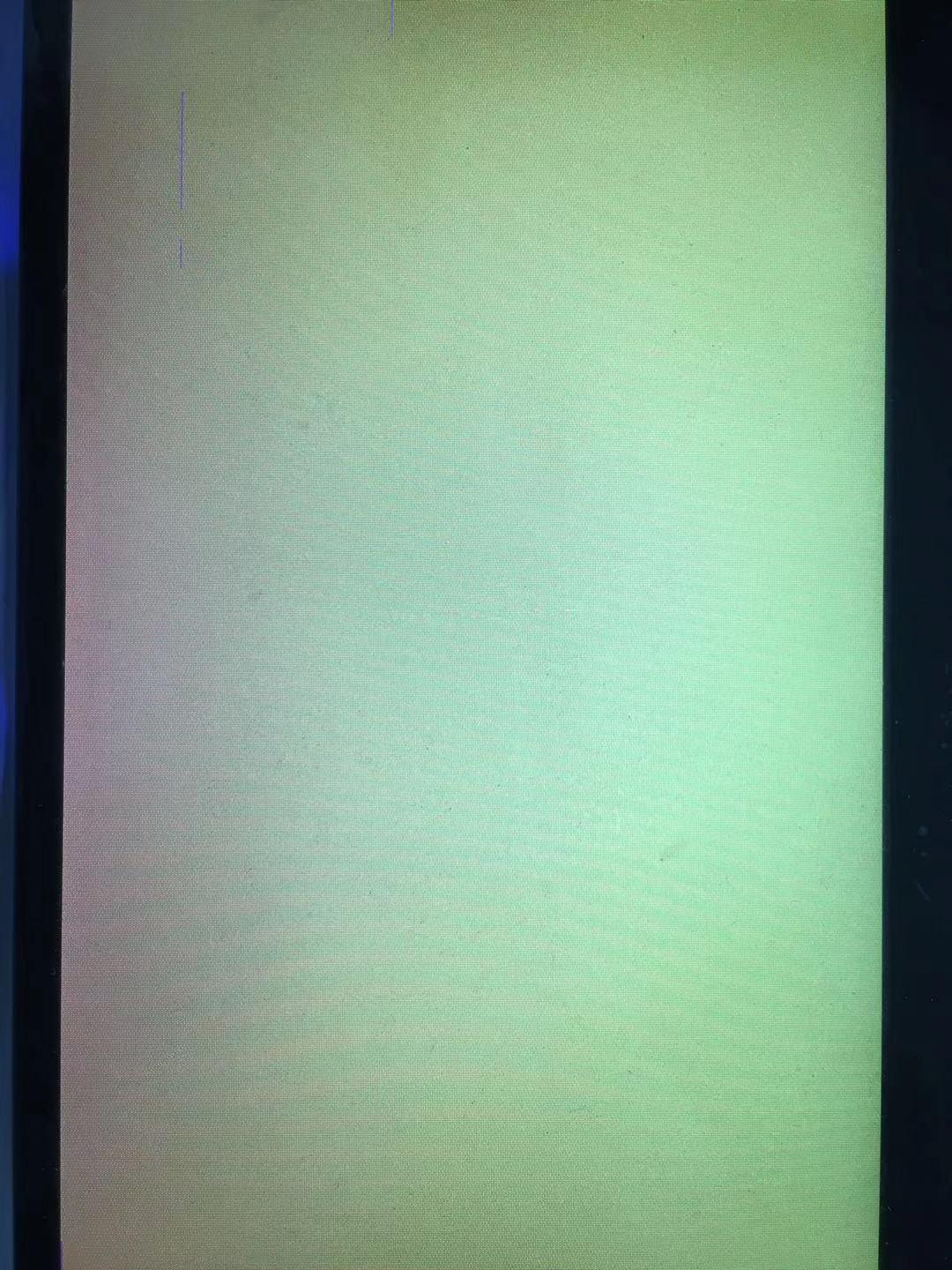

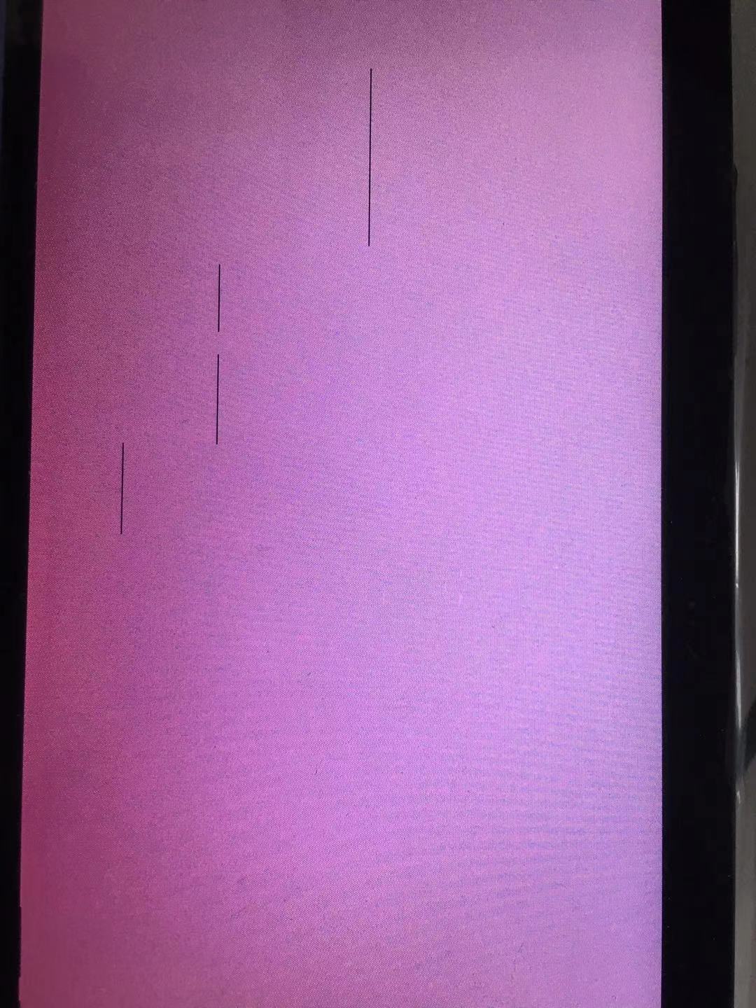

显示背景色是没有问题的,启用图层1,更改配置的显存内容,屏幕会刷新更改的内容,但是会出现少部分横线没有刷新,实际读取显存对应的内容是修改了,重复几次刷新同样的颜色的后,横线就会消失。但是再刷新其他颜色的内容就会复现。
但是如果启用DMA2D刷新色块,就没有这个问题。
下图是黑色刷紫色,存在黑色横条纹没有刷新
下图是紫色刷黄色,存在紫色横条纹没有刷新
紫色刷黄色
紫色刷黄色
115666

 楼主| 发表于 2021-2-1 11:56:59 | 显示全部楼层
MCUorSMPS 发表于 2021-1-28 19:12
会不会跟D cache有关系
大佬厉害了,问题已经解决,确实是D cache的问题,没有配置成WT模式。
