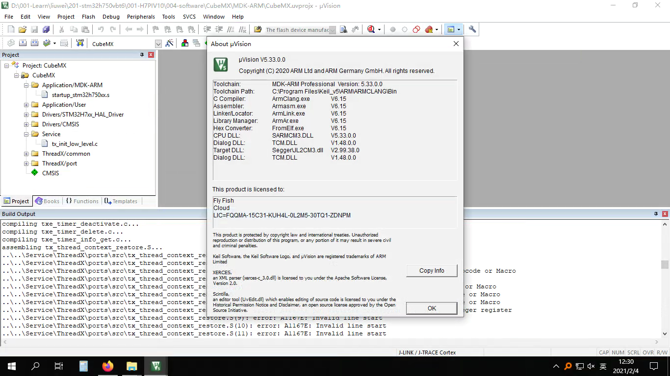

threadx 版本V6.1.3,移植到STM32H750VBT6,采用AC6报错所有的threadx的.s文件都报错,
高手来帮忙处理一下
115878

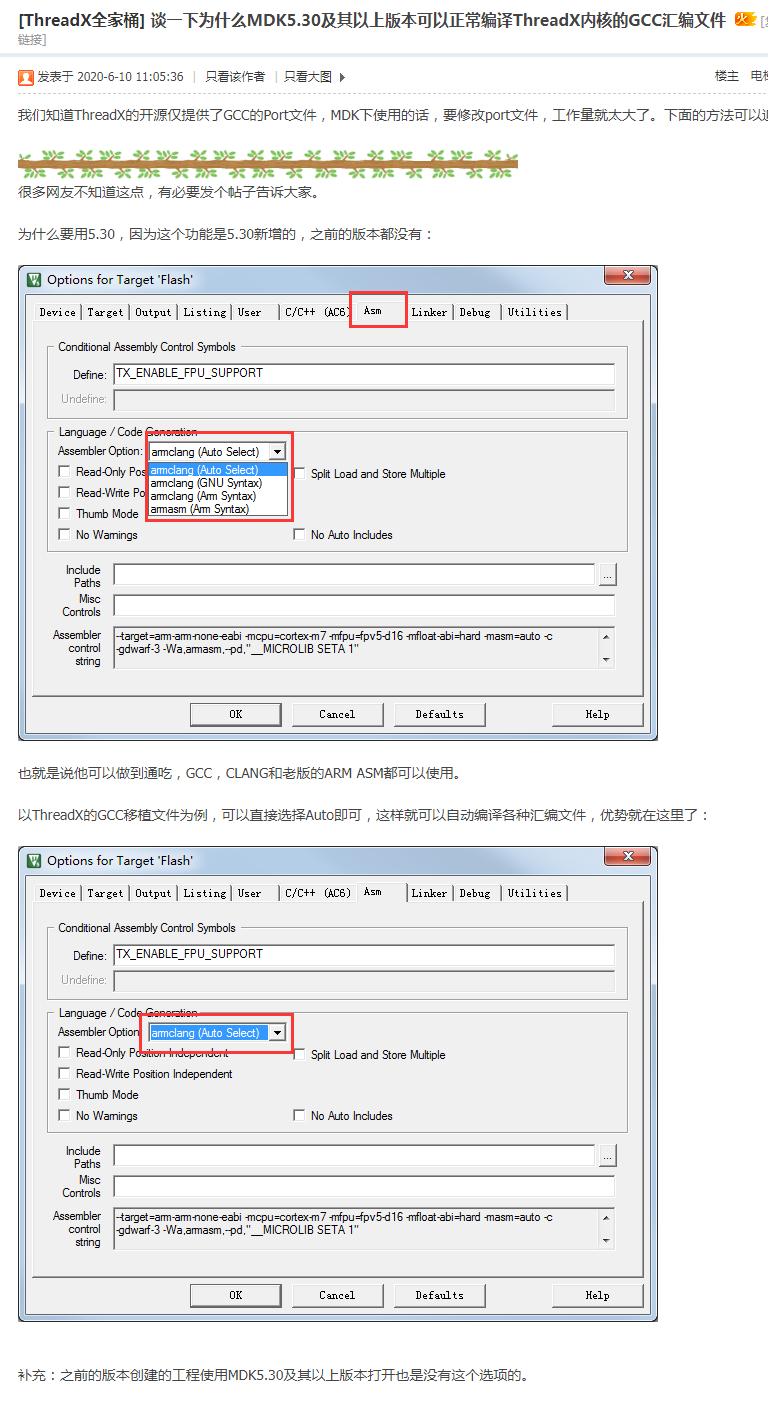

发表于 2021-2-4 12:31:38 | 显示全部楼层
编译ThreadX工程弹出错误error: A1167E: Invalid line start,请务必使用MDK5.30及其以上版本!
http://www.armbbs.cn/forum.php?m ... 8690&fromuid=58

 楼主| 发表于 2021-2-4 12:37:29 | 显示全部楼层
注意到这个问题了,采用的是5.33.如果单独把threadx的文件封装成一个lib,就不会报这个错误,但是会报别的奇怪错误。

发表于 2021-2-5 09:45:52 | 显示全部楼层
上个不知道为啥图片不显示,按照这样的设置,asm编译器选auto模式
88
103
103
 楼主| 发表于 2021-2-5 11:19:24 | 显示全部楼层
解决了,是这个问题。谢谢。

发表于 2021-2-5 11:22:21 | 显示全部楼层
游在云间 发表于 2021-2-5 11:19
解决了,是这个问题。谢谢。
我二楼地址里面贴的就是这个,你不是没有进去后再点击下,看来我得直接将内容补充到那个帖子里面,防止大家点进去后不去查看这条信息。

发表于 2022-11-5 14:55:20 | 显示全部楼层
就是这个原因..我还以为是它把汇编文件里注释的内容当初代码识别了。
一个一个去改回来...
原来只要修改这里的选项就行了。
