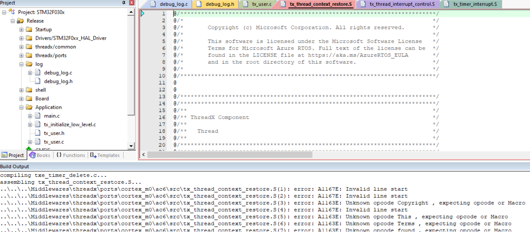

这个工程编译报如下错误,为什么?KEIL 升级到5.33版本也不行。

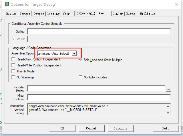

 楼主| 发表于 2021-2-5 22:10:49 | 显示全部楼层
Asm 编译报错,选择让编译器自动匹配应该就行。估计是版本不一致工程文件不兼容?
