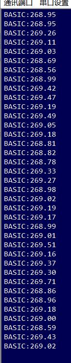

用信号源输出非常稳定的50Hz/2V信号给STM32采集,FFT为1024点,采样率10240Hz,算出来直流幅值波动在±3以内,但是50Hz幅值波动在±30,怎么把50Hz幅值波动控制在±5以内啊?

发表于 2021-2-7 07:56:07 | 显示全部楼层
是不是你采集的数据就不稳定,这个要先确认下,如果采集的波波就比较大,可以考虑过采样。

 楼主| 发表于 2021-2-7 10:37:52 | 显示全部楼层
解决了,是因为我对FFT原理不清楚造成的,点数必须是采样波形的周期的整数倍,否则会造成频谱泄露,后果之一就是幅值抖动,这是整数倍采样后的幅值变化,波动在±1以内,非常稳:

发表于 2021-2-7 10:48:27 | 显示全部楼层
ssis909 发表于 2021-2-7 10:37
解决了,是因为我对FFT原理不清楚造成的,点数必须是采样波形的周期的整数倍,否则会造成频谱泄露,后果之一就 ...
初看你的问题,我还以为10240 / 50是个整数呢^_^,采样率是这个50Hz的整数倍,你楼主搞成了采样率是采样点的整数倍。
就没有管频谱泄露问题。。
FFT测试这种标准波无压力,而实际情况要复杂很多,基本处于50Hz左右的频率。

 楼主| 发表于 2021-2-7 11:16:12 | 显示全部楼层
eric2013 发表于 2021-2-7 10:48
初看你的问题,我还以为10240 / 50是个整数呢^_^,采样率是这个50Hz的整数倍,你楼主搞成了采样率是采 ...
我试了下49.5Hz和50.5Hz,波动确实变大了,从±1变成±3了,偏离50Hz越多,波动越多,表明频谱泄露情况加剧,是否需要加窗,这种对幅值精度要求高的场所,是不是只有矩形窗最理想?有木有可以参考的矩形窗C代码??

 楼主| 发表于 2021-2-7 11:42:12 | 显示全部楼层
ssis909 发表于 2021-2-7 11:16
我试了下49.5Hz和50.5Hz,波动确实变大了,从±1变成±3了,偏离50Hz越多,波动越多,表明频谱泄露情况加剧,是 ...
看了下,我这种情况,对时域信号不做任何处理,就是相当于加了矩形窗,不再需要加其他窗了...
