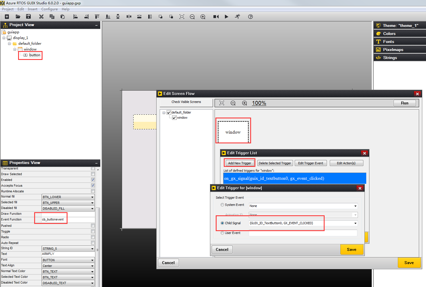

[ThreadX全家桶] GUIX Studio按钮的回调事件添加方法

硬汉哥,我按照V7-2013_GUIX Window Switch的实验跑了一下,点击屏幕button没有切换的动作,是要专门加回调函数来处理吗?
TP是有座标上报的,不知从哪里入手查了。

 楼主| 发表于 2021-3-5 10:28:19 | 显示全部楼层
scnullg 发表于 2021-3-5 10:08
硬汉哥,我按照V7-2013_GUIX Window Switch的实验跑了一下,点击屏幕button没有切换的动作,是要专门加回调 ...
MainTask.c文件里面有点代码,你移植上没。

发表于 2021-3-5 13:58:54 | 显示全部楼层
MainTask.c中是指下面的这几条吗,加了的。另外试验定时器刷新的实验(V7-2015_GUIX Timer Update)也不能显示更新的promt值。

发表于 2021-8-25 22:09:04 | 显示全部楼层
这个有例程吗?教程22章里面是用的窗口事件回调函数处理,没有在按钮回调函数里设置。

 楼主| 发表于 2021-8-26 08:07:11 | 显示全部楼层
在第24章。

发表于 2021-8-26 10:34:16 | 显示全部楼层
24章里就是窗口回调函数处理按钮事件,按钮的属性里面也有回调函数,那个怎么用?教程里没有。

 楼主| 发表于 2021-8-26 10:51:22 | 显示全部楼层
他自己的回调不用管。
