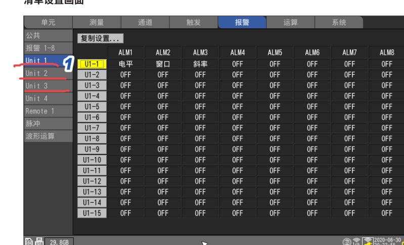

emwin的多页控件好像没办法像图一那样标签在左右两边,虽然可以旋转,但是文字也旋转了

想个办法变相实现,比如使用函数MULTIPAGE_SetBitmap贴图

或许可以用swipelist来做,官方例程里就用的这个控件实现侧边栏

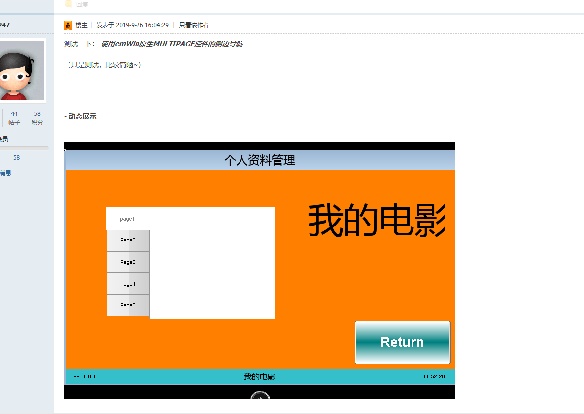

论坛里这位老哥实现了http://www.armbbs.cn/forum.php?m ... hlight=%B2%E0%B1%DF

论坛里这位老哥实现了http://www.armbbs.cn/forum.php?mod=viewthread&tid=95143&highlight=%B2%E0%B1%DF ...
他做了个皮肤自定义回调。

eric2013 发表于 2021-3-29 20:35
他做了个皮肤自定义回调。
对,完美实现
