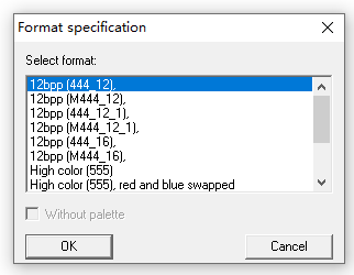

将图片格式转换成.dta 文件,选项 565  和 565 compressed  对于GUI_DrawBitmap 接口来说,有什么区别?我的理解是compressed 的dat,占用空间小了,但是多一个解压时间,显示流畅程度会下降;而没有compressed 的dat正好相反

位图RLE压缩,实际解码影响不大,基本看不出来

怎么转成565 compressed,好像只有A888的compressed呀

图片先转换为565
