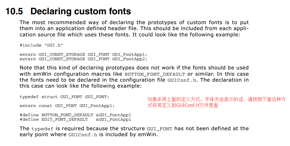

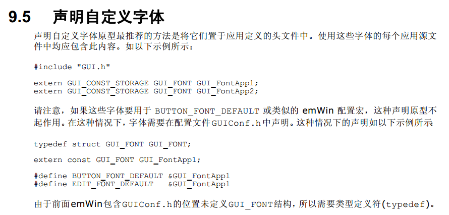

[emWin] 根据官方的手册说明,使用用户自定义字体注意事项
发表于 2015-7-6 10:00:05 | 显示全部楼层 |阅读模式
 楼主| 发表于 2015-7-6 10:04:05 | 显示全部楼层
