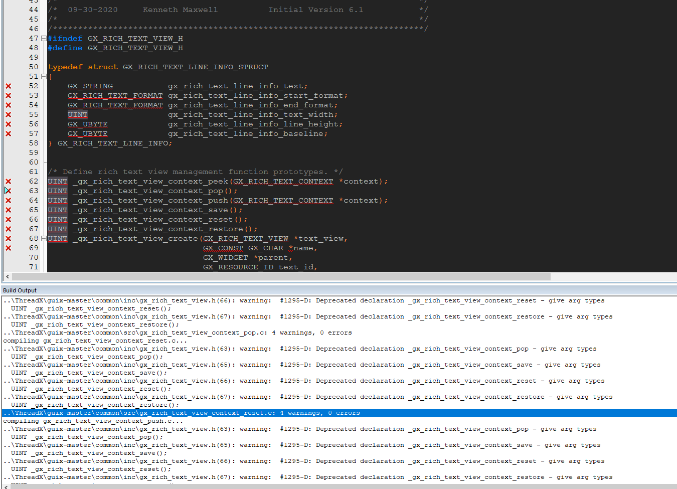

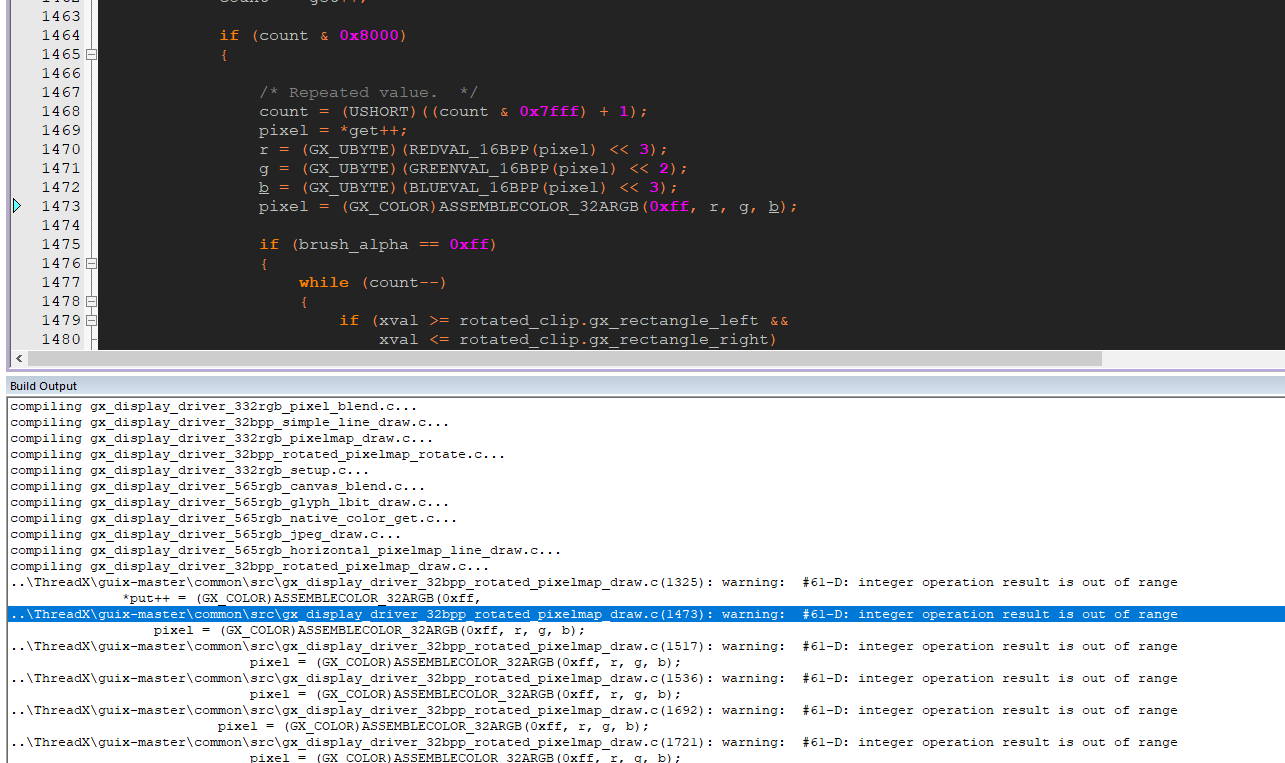

guix 新版本的 >= v6.1.5 版本的,使用 ac5 编译会出现 80个左右的警告 ??? 使用 ac6 则不会

 楼主| 发表于 2021-4-14 09:03:32 | 显示全部楼层
eric2013 发表于 2021-4-14 07:57
最新的6.1.6测试一下,保证头文件和源文件都更新了。
也测试过 6.1.6 的结果是一样的,不过 ac5  的工程可以在 工程里面增加如下语句可以屏蔽
Options -> C/C++ -> Misc Controls 里面增加 --diag_suppress=1295, --diag_suppress=61
