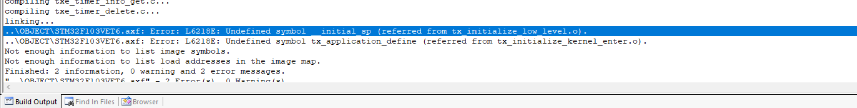

把硬汉哥的这个文件直接弄进来
错误如下,请问如何解决啊。
115811
发表于 2021-4-16 11:54:50 | 显示全部楼层
勾上微库。
