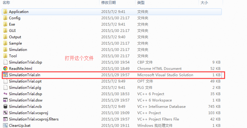

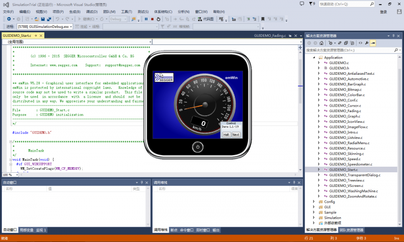

由于emWin的模拟器是用的VC6.0建立的,所以使用VS2013的话,得注意下,打开的时候打开这个图标:
然后一路确定即可。
115812
 楼主| 发表于 2015-7-7 09:19:48 | 显示全部楼层

发表于 2019-5-7 13:43:53 | 显示全部楼层
用VS2013 怎么执行模拟器中的其他demo啊  也没有setting选项啊
115812
 楼主| 发表于 2019-5-7 17:37:41 | 显示全部楼层
应该也有设置位置的,找找,VS我不熟

发表于 2020-1-29 20:08:05 | 显示全部楼层
请教一下!vs2013运行emwin是不是不支持win10 32位系统啊~
39
39
one is enough
39
发表于 2020-1-29 20:37:32 | 显示全部楼层
搞定了!原来是输出文件名称不匹配
发表于 2021-7-6 10:54:01 | 显示全部楼层
遇到同样的问题,你解决了吗?
115812
 楼主| 发表于 2021-7-6 10:59:07 | 显示全部楼层
pyf0553 发表于 2021-7-6 10:54
遇到同样的问题,你解决了吗?
VS2019打开emWin模拟器注意事项(VS2015,VS2017,VS2013同样适用)
http://www.armbbs.cn/forum.php?m ... 6403&fromuid=58
