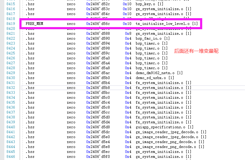

在观看threadx源码时,碰到一段代码没有懂,希望各位大佬能帮忙指导一下。    RSEG    FREE_MEM:DATA
    PUBLIC  __tx_free_memory_start
    DS32    4
上面部分代码没有看懂,首先RSEG    FREE_MEM:DATA是定义一个数据段;但是含义是未使用内存起始地址。数据段中不是还有全局变量和静态变量么?
按照我的想法这个应该定义到链接文件的.bss段以后呀,类似于如下:
[color=rgb(0, 153, 0) !important].bss : { *([color=rgb(0, 153, 0) !important].bss) }
.align32
__tx_free_memory_start = .
希望大佬们帮忙解释一下,感谢感谢(我使用的是IAR)

发表于 2021-5-11 08:20:35 | 显示全部楼层
看了下map文件,ThreadX这么定义不对,要放到bss末尾
这么定义是个bug。

发表于 2021-5-11 08:38:57 | 显示全部楼层
解决办法比较简单,设置下IAR的ICF的文件
place in RAM_region    { last section FREE_MEM};
 楼主| 发表于 2021-5-11 08:55:00 | 显示全部楼层
感谢感谢,我找例程发现这个参数并没有使用,我自己也没想到这个参数可以使用的场景,在使用内存时,直接分配或者直接用静态、全局,感觉不需要用这个first_unused_memory,可不可以举例一下?

发表于 2021-5-11 08:59:27 | 显示全部楼层
Keil的工程也变成这样了 _tx_initialize_unused_memory 也不在内存最后的位置了,thread_0_stack~thread_5_stack的内存地址也在这个后面。最早的threadx版本都是用_tx_initialize_unused_memory地址来一块一块的增加的,分配给每个线程或者消息队列等。demo例程里直接把thread_0_stack~thread_5_stack等定义成全局数组了,没有使用_tx_initialize_unused_memory地址。在这个函数中tx_application_define(void *first_unused_memory)传递进去的参数都没使用。
115812
发表于 2021-5-11 09:03:34 | 显示全部楼层
zjjjjj 发表于 2021-5-11 08:55
感谢感谢,我找例程发现这个参数并没有使用,我自己也没想到这个参数可以使用的场景,在使用内存时,直接 ...
对,没有使用这个,并不觉得方便。
官方的玩法是这样:
