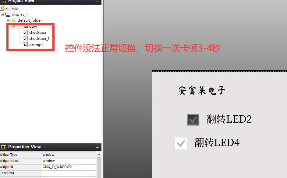

[ThreadX全家桶] GUIX Studio在Win10 64bit R7-5800主机上切换各个控件有卡顿问题,切换一次卡3-4秒【解决了】
115812
发表于 2021-5-18 17:57:32 | 显示全部楼层 |阅读模式
之前我的i3主机,win7 64bit没有这个问题,换了个主机,这个地方非常卡,没法正常切换控件设置
2021-05-20
今天不知道怎么就解决了,估计是之前我一直尝试使用这个软件从GitHub下载软件包导致的。
比前天好很多了。

 楼主| 发表于 2021-5-18 18:18:33 | 显示全部楼层
芯跳不止 发表于 2021-5-18 18:09
在inter平台卡不卡?
测试了下i7 Win10 64bit,也有
切换控件,顿1-2秒,没有Win7上流畅,Win7上无痛切换,晚上准备换回最早的6.0.0版本准备试试。

 楼主| 发表于 2021-5-18 18:36:17 | 显示全部楼层
测试了几个版本,确实在Win7上比Win10上流畅。
在Win7上随便拖随便点
