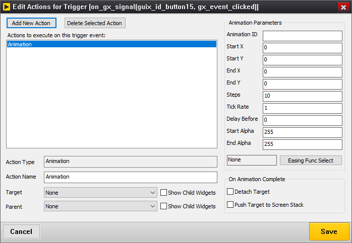

话说guix studio 使用了模板窗口  screen flow 不能添加trigger了
chlid signal  是空。。。
22
40
40
发表于 2021-6-8 21:01:31 | 显示全部楼层
xiaojianxia 发表于 2021-6-8 20:37
楼主啥时候发出来秀一下?
chlid sig ...
搞错了,必须得写 WidgetID
