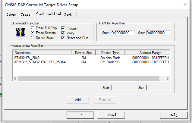

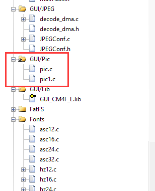

一键下载:
为了方便下载,流位图也做成C文件加到工程里面,下载的时候根据分散加载设置可以直接下载到QSPI Flash
