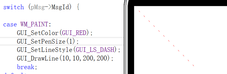

line2.png line1.png 这两张图片是设置画笔尺寸后出来的效果。

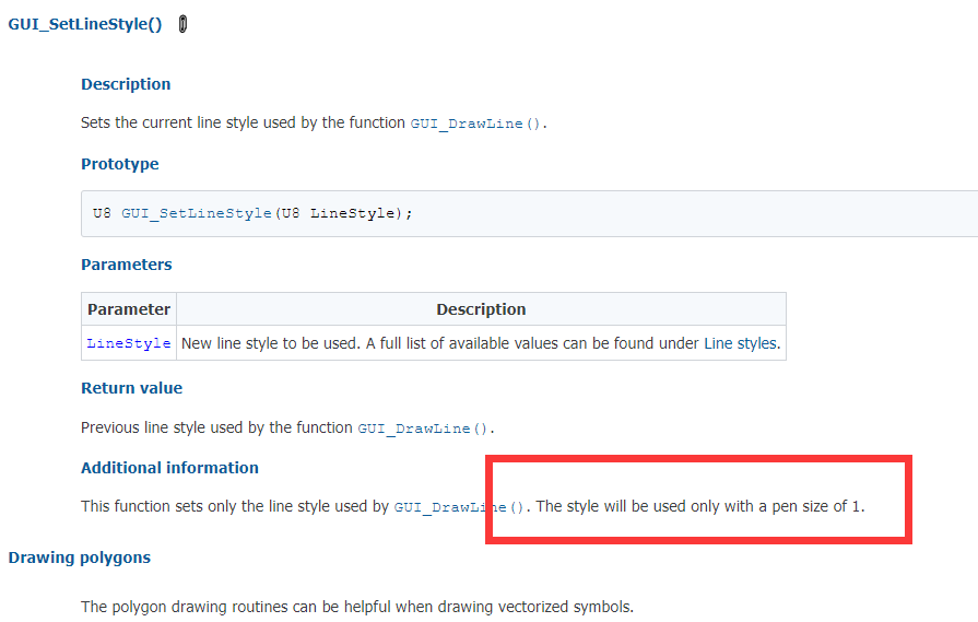

发表于 2021-6-11 09:42:51 | 显示全部楼层
Cloud123456 发表于 2021-6-10 15:39
这两张图片是设置画笔尺寸后出来的效果。
函数有说明,仅支持pen size 1
