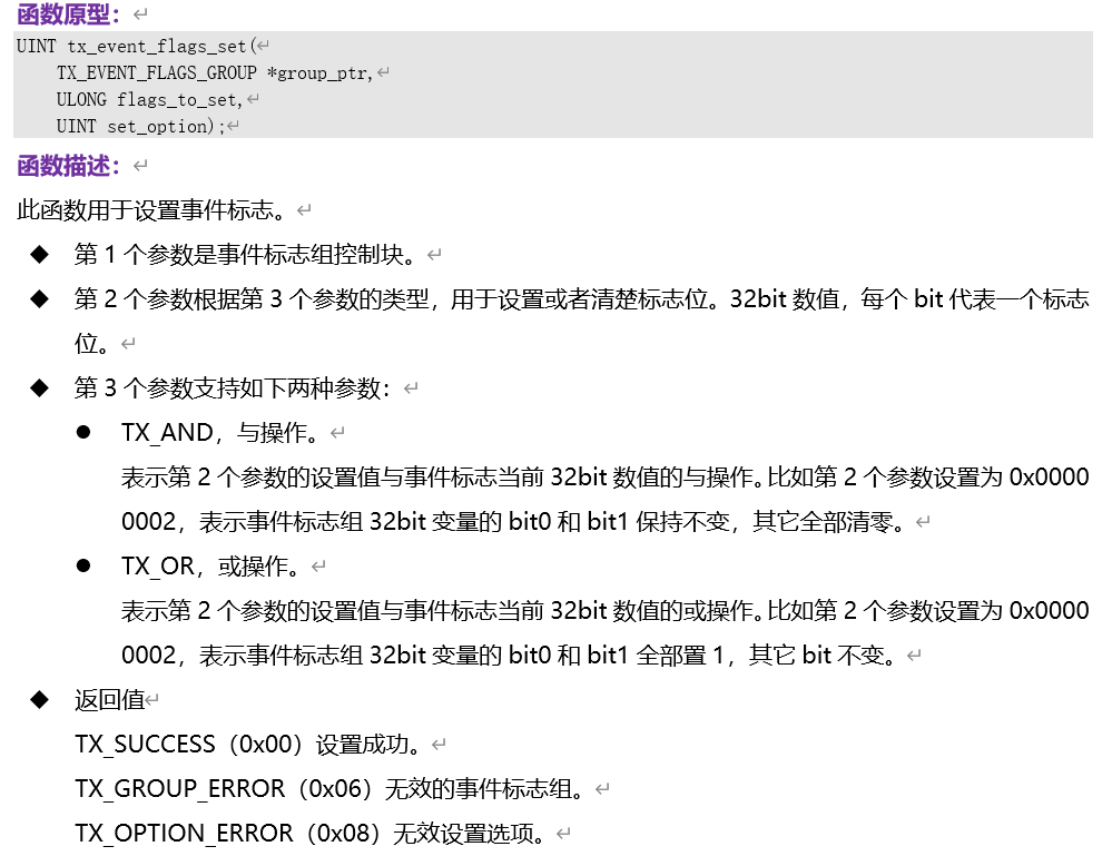

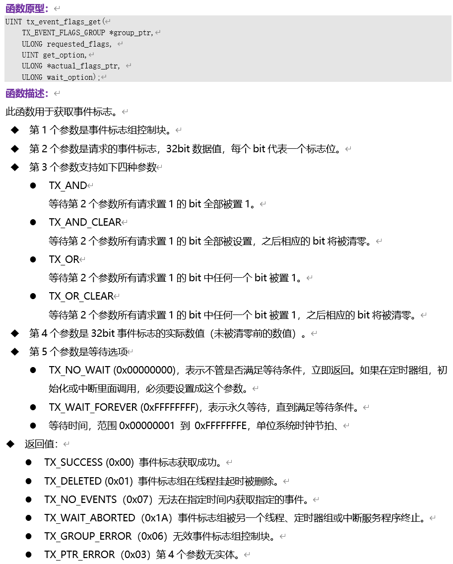

ThreadX事件标志组发送和接收函数的TX_AND和TX_OR毫无关系,这点要特别注意。
发送函数tx_event_flags_set
接收函数tx_event_flags_get
115878

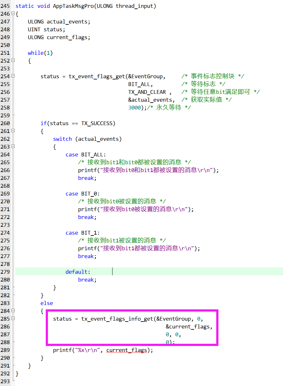

 楼主| 发表于 2022-11-17 10:16:39 | 显示全部楼层
获取临时值,要用这个函数获取
