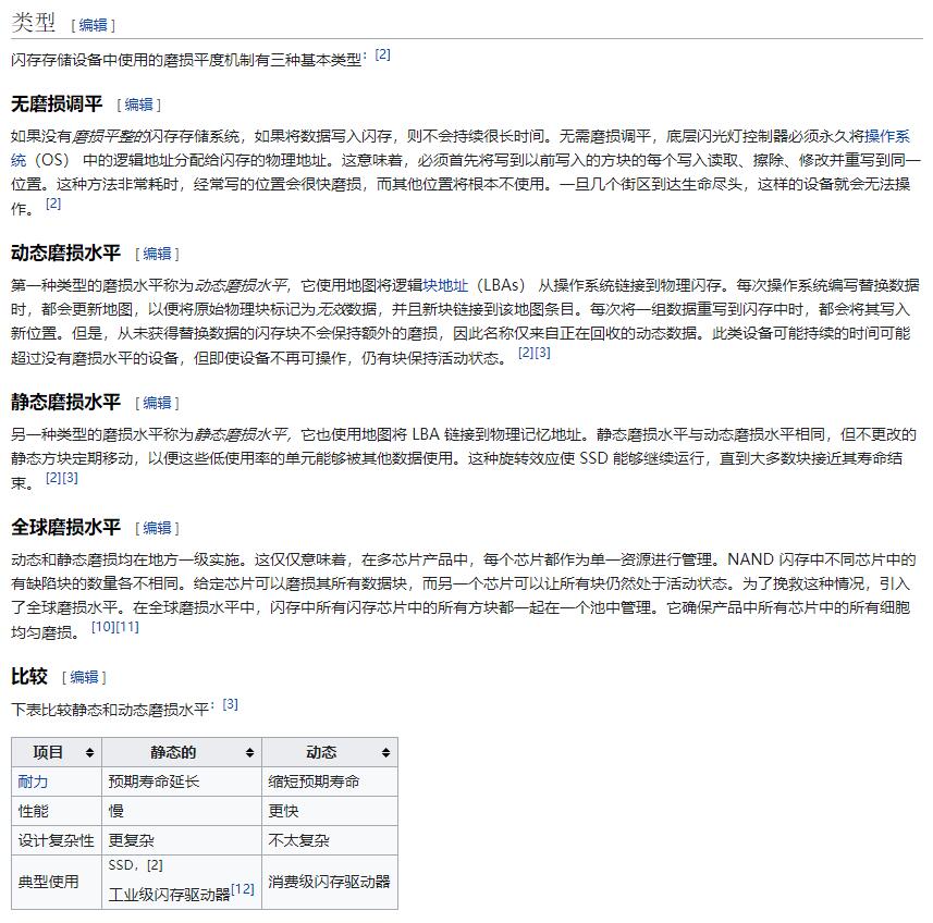

发表于 2021-6-30 10:02:18 | 显示全部楼层
这个看wiki介绍更方便些,很好的进行了这方便只是的普及,扩展的话,看参考资料里面的pdf文档
https://en.wikipedia.org/wiki/Wear_leveling
