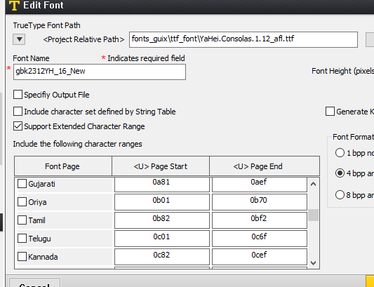

请教下,使用 guix studio ,tft 字体设置 中文符号是使用哪个字段啊 ?
以下设置貌似是可以显示中文符号的,但是所产生的字库文件有些大啊
tft font - 1.png 这个字库段的地址是我瞎蒙的, 显示中文符号是可以正常显示出来的,我就是想尽量的压缩一下字段范围使其生成的字库小点

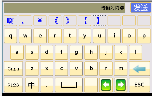

貌似 ff00 - ffef 显示不了 中文的 “ 。” 句号符号 啊 ,还有 ¥ 这个符号等

使用自定义范围 0000ff - 01ffff 显示的中文字符符号
