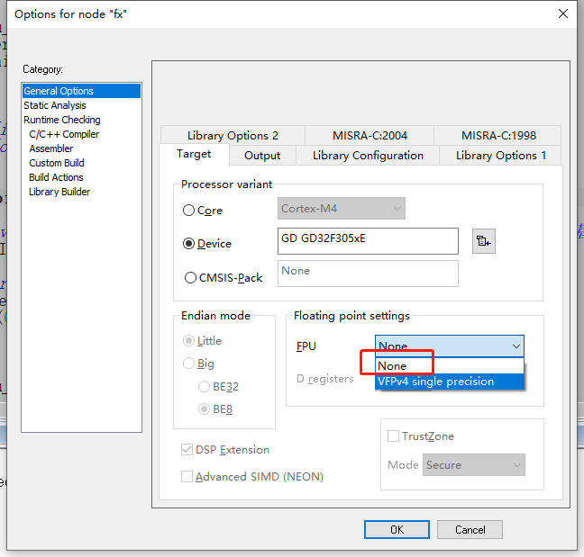

事情是这样的...
最近参考官方threadx的例程移植tx、fx和ux
移植芯片:gd32f305ret6
平台:iar 8.32
移植方式:将ux、fx、tx的源文件编译成对应的ux.a、fx.a、tx.a,然后在工程中导入这3个.a文件进行编译。
移植步骤:先创建几个任务进行tx的调试,没有问题。然后再加入filex与usbx的移植,仅仅调用了对应初始化程序:fx_system_initialize();ux_system_initialize(memory_pointer, USBX_MEMORY_SIZE, UX_NULL, 0);
                然后仿真时自动运行,点击停止发现进了硬件中断
规避方式:将ux.a和fx.a从工程中删除,将ux与fx的源文件导入到工程中编译,如此就正常了!
可是明明编译的源文件都是正常的,为什么使用.a文件就出现异常呢?而为什么使用ux.a又没有问题?   求大神指导,毕竟源文件都导入后编译时间太长了!

封装成库与源码的最大区别是源码中用到的宏定义,封装后,你设置宏定义是不起作用的。
usbx host的话,下载H7的ThreadX软件包,里面有个host例子,我没用过host

找到原因了,FPU要关掉!

找到原因了,FPU要关掉!
谢谢结贴最终原因。
此芯片是M4内核,而不是M4F内核。
