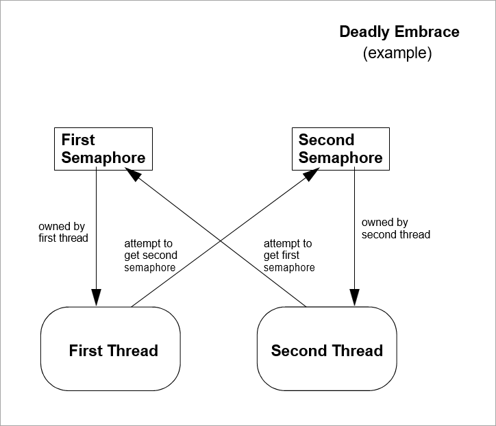

用两个任务,两个信号量示例来说明。
假设第一个任务拥有第一个信号量,第二个任务拥有第二个信号量。如果第一个任务试图获得第二个信号,同时第二个任务尝试获得第一个信号量,则两个任务都进入死锁状态。此外,如果这些任务永远处于暂停状态,则其相关资源也永远被锁定。
