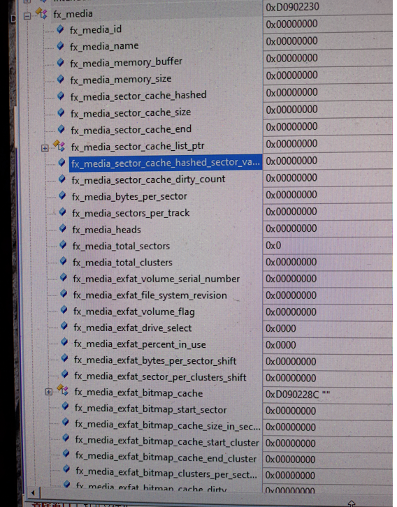

 楼主| 发表于 2021-7-26 19:27:28 | 显示全部楼层
eric2013 发表于 2021-7-26 12:21
32GB及其以下用的FAT32,找个64GB的试试
使用 64GB  的 u盘,错误提示如下
可以识别到 u盘 pid, vid ,只是在创建文件时出现错误 , 仿真时,貌似是 什么 id 没有赋值,始终都 为 0, ???????
但是使用 fat32 格式的u盘 就没有什么问题了

 楼主| 发表于 2021-7-27 15:21:54 | 显示全部楼层
使用 fat32 格式与 exfat 格式数据 截图如下,
--- 1  --- 使用 fat32 控制句柄文件截图
--- 2  --- 使用 exfat 控制句柄文件截图

发表于 2021-7-28 08:57:35 | 显示全部楼层
有没有可能是exFAT没有正常开启。

 楼主| 发表于 2021-7-28 09:16:32 | 显示全部楼层
eric2013 发表于 2021-7-28 08:57
有没有可能是exFAT没有正常开启。
exfat 木有正常启动的可能不大,之前使用 st 提供的 usb 库 + filex 组合,使用 exfat 功能是正常可以读写 >= 64GB 的 u盘都是木有问题的,设置都是一样的,现在使用的是 微软的 usbx + filex 组合,读写 >= 64GB 的u盘读写就不行了,
usbx + filex 组合,读写<= 32GB 的u盘,使用 fat32 格式读写也是没有问题的
usbx v6.1.7
filex v6.1.7
估计应该是跟 usbx 库有关,目前只是还没有找到 具体的问题所在

发表于 2021-8-11 13:00:57 | 显示全部楼层
USBX中会检测分区表并挂载FX_MEDIA,由于exFAT和FAT32的Boot sector格式不同,没有检测到exFAT并加载FX_MEDIA所以无法识别。
在今后的版本中会fix。
