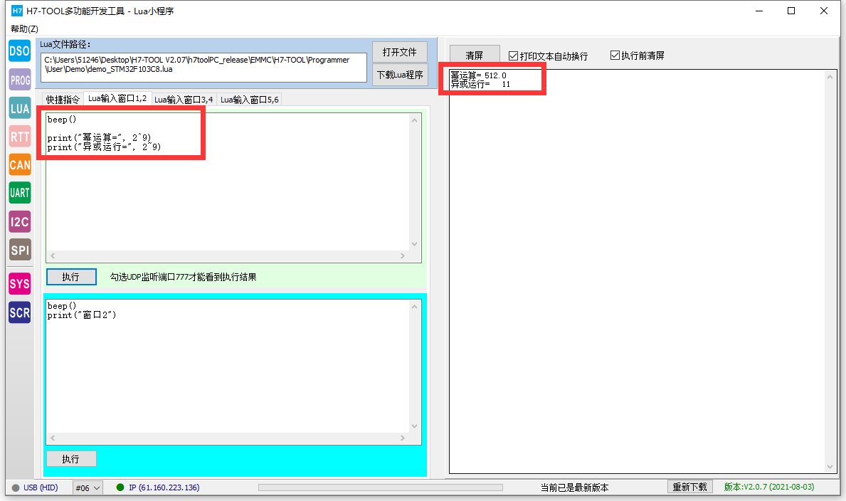

在LUA里面,这个运算符表示幂运算,而C里面是按位异或。
print("幂运算=", 2^9)
print("与或运行=", 2~9)
