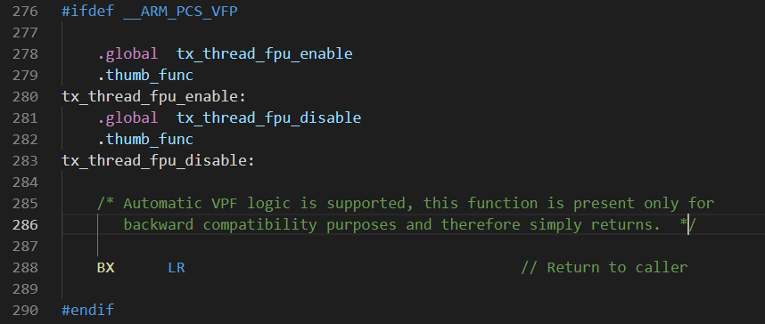

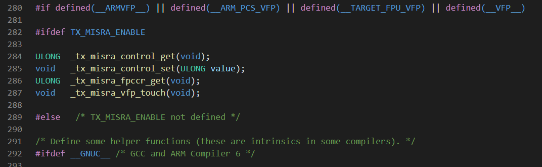

不需要TX_ENABLE_FPU_SUPPORT了

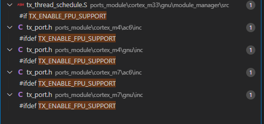

奇怪的是ports_module下的没有改
