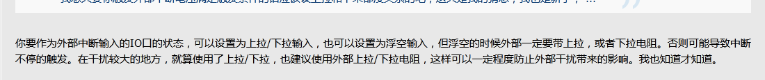

可能是这种原因,我的IO口中断未接任何设备,所以就不断的触发中断

这是在现有的电路板上做的实验,没有现成电板,外接导线触发做测试所以用了Delay 函数,关键是这不断的触发中断(在不接上拉和下拉的时候)

发个简单的方波测试靠谱些
按键的话,有抖动问题。
