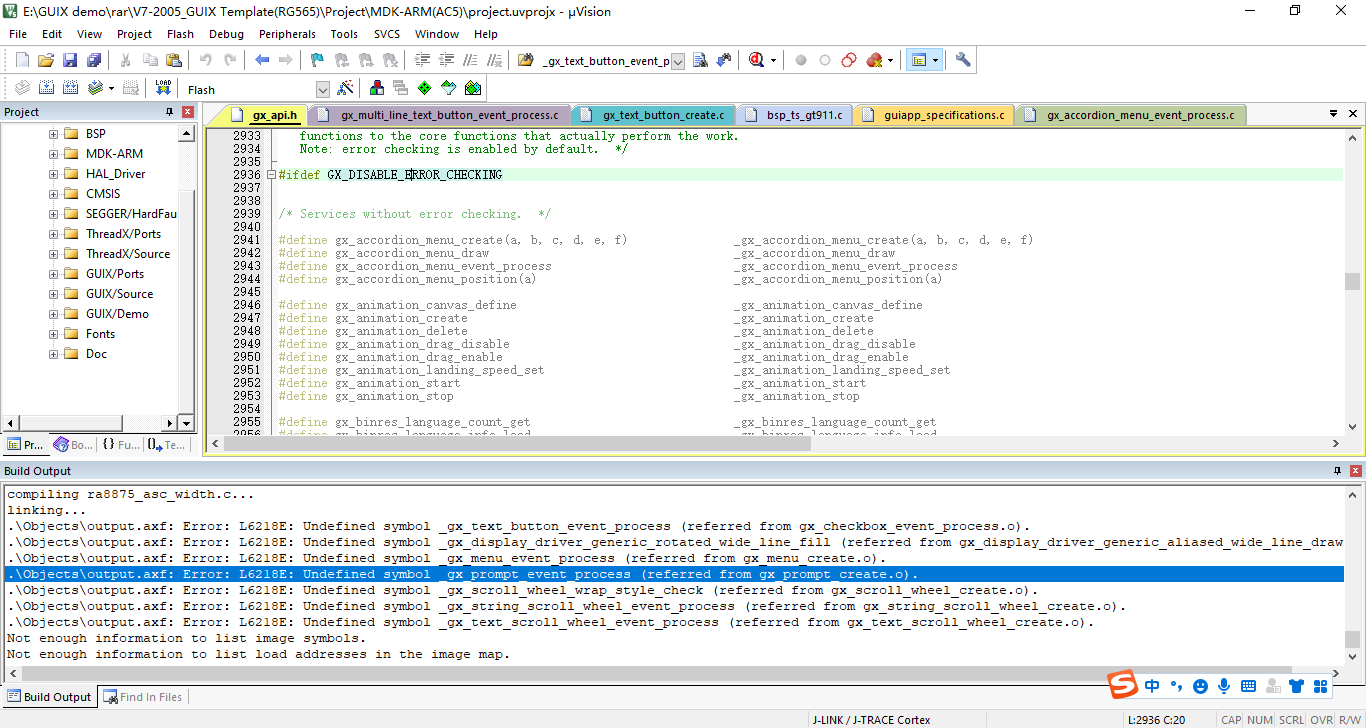

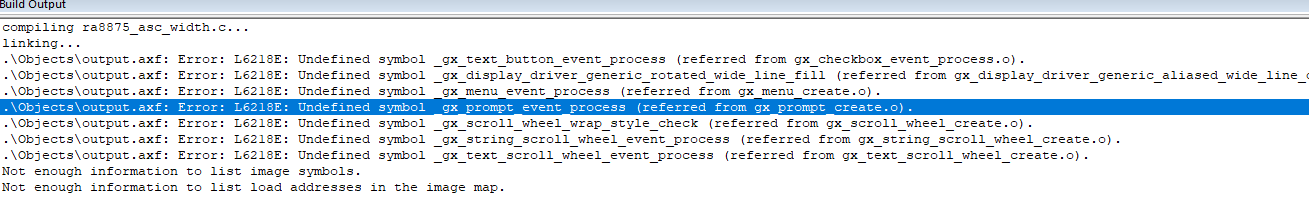

我用官网最新的guix-6.1.8_rel文件中替换掉了原来工程中GUIX中的对应文件,然后再用studio 6.1.8 生成的4个文件。最后编译没问题但是链接的时候报错了,是不是要把相关的给函数给注释掉?
报错
报错

 楼主| 发表于 2021-10-8 14:15:26 | 显示全部楼层
还是哪里设置或者操作出错了?
