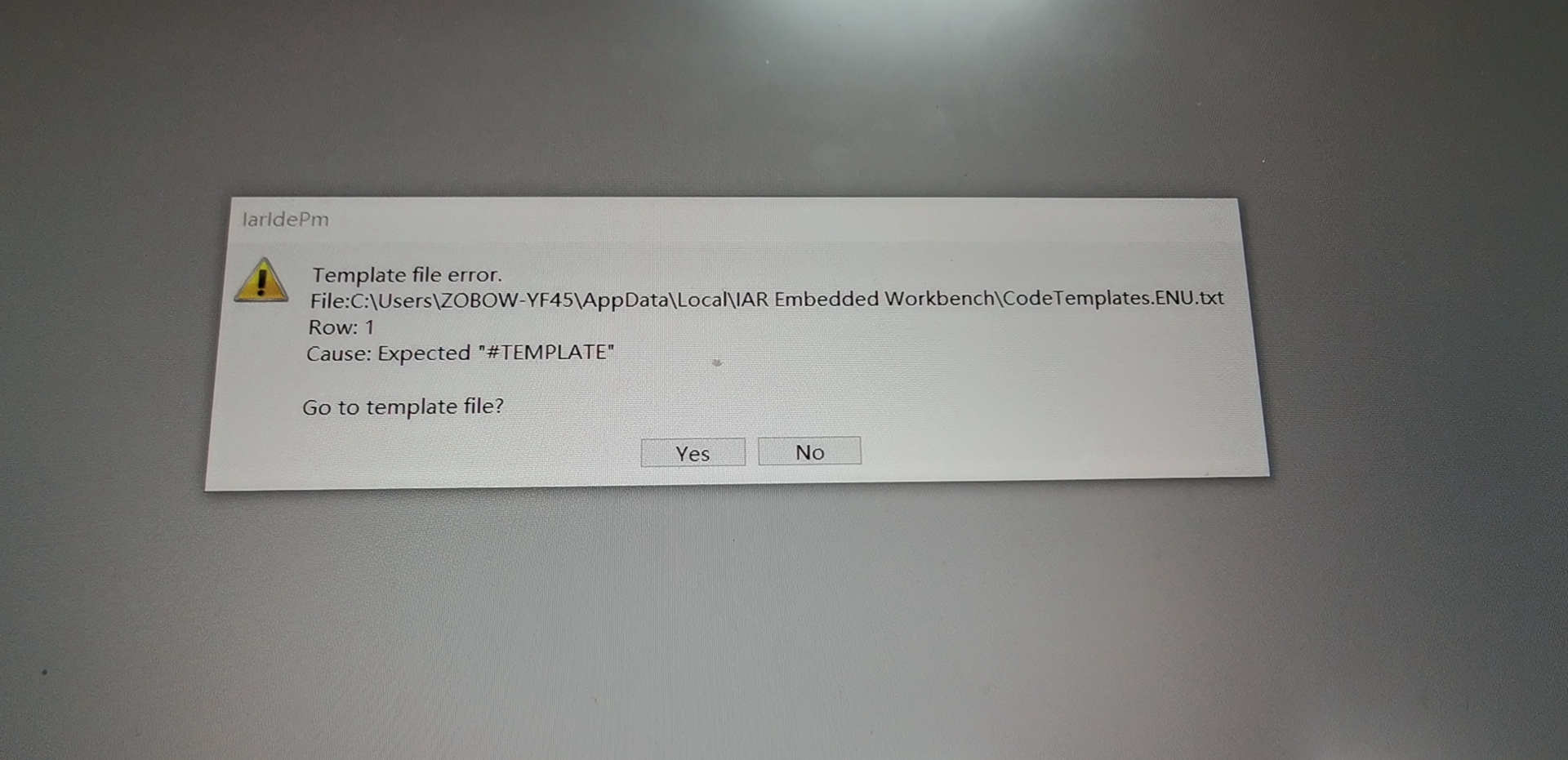

各位大佬好,小弟问一下今天在公司的电脑上安装了IAR环境,但是每次打开IAR都会弹出这个界面,不知道啥原因,反复重装了好几次,并且也修改了路径尝试过,还是一样,点NO的话能进工程,也能编译没有错误但是网上没有搜到相关类似的问题,
不知道有没有什么隐患
发表于 2021-10-16 17:32:49 | 显示全部楼层
安装的那个版本,换个盘符重新安装,安装到相应盘符的根目录下

 楼主| 发表于 2021-10-18 09:00:04 | 显示全部楼层
安装的8.32.3
 楼主| 发表于 2021-10-18 10:19:40 | 显示全部楼层
刚看了之前安装的不是根目录,然后安装在根目录下还是一样的问题
发表于 2021-10-18 15:21:38 | 显示全部楼层
安装个8.50试试

多谢了,哥,我找到原因了,我更换的电脑是我们公司的电脑,我们公司的加密软件和IAR有冲突,更换了加密软件版本解决了,谢谢了,昨天我也看到了这个破解方法

 楼主| 发表于 2021-10-21 14:20:43 | 显示全部楼层
eric2013 发表于 2021-10-21 09:17
好的,谢谢告知最终解决办法。
太客气了哥,其实我还是用的你的方法,我之前安装的C盘和D盘都出错,然后我最后安装在E盘就没事了,然后我同事说他们安装的时候也遇到了的是由于加密软件的原因,他们把加密软件更新到最新版本就没事了,我这边装到E盘后没事了应该是加密软件相关文件都在C盘和D盘所以导致出错的
