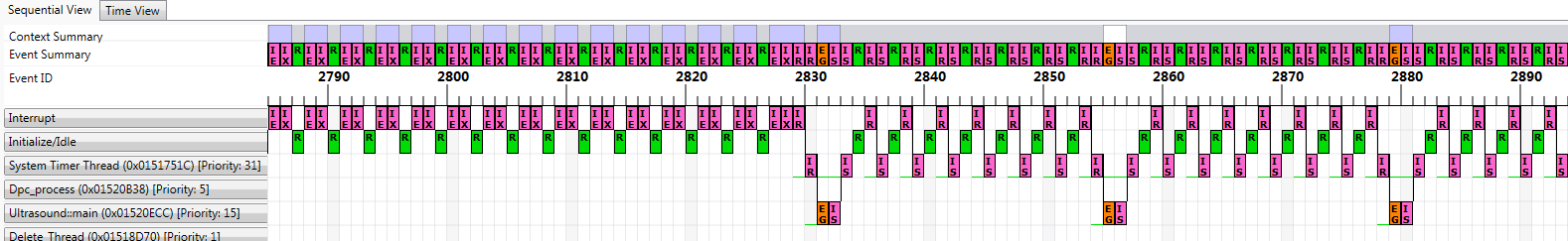

tx_event_flags_get(....,timeout),timeout=waitforever的话则一切正常,timeout不是waitforever的话会导致外部中断不响应,跟到tx_initialize_low_level里发现没进中断响应函数。外部中断100us一次,内部计数器中断4ms一次。请问各位老师可能是什么原因?

tracex显示是system Timer thread导致,原因是啥???
