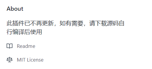

Assistant也有一点小小的问题,编译和烧录的快捷键是没办法使用的。所以我搜了下,发现是插件本身的bug,作者在github的源码里应该是修复了,但是并没有更新到vscode插件商店里。
并且表示插件停止更新,有些可惜。

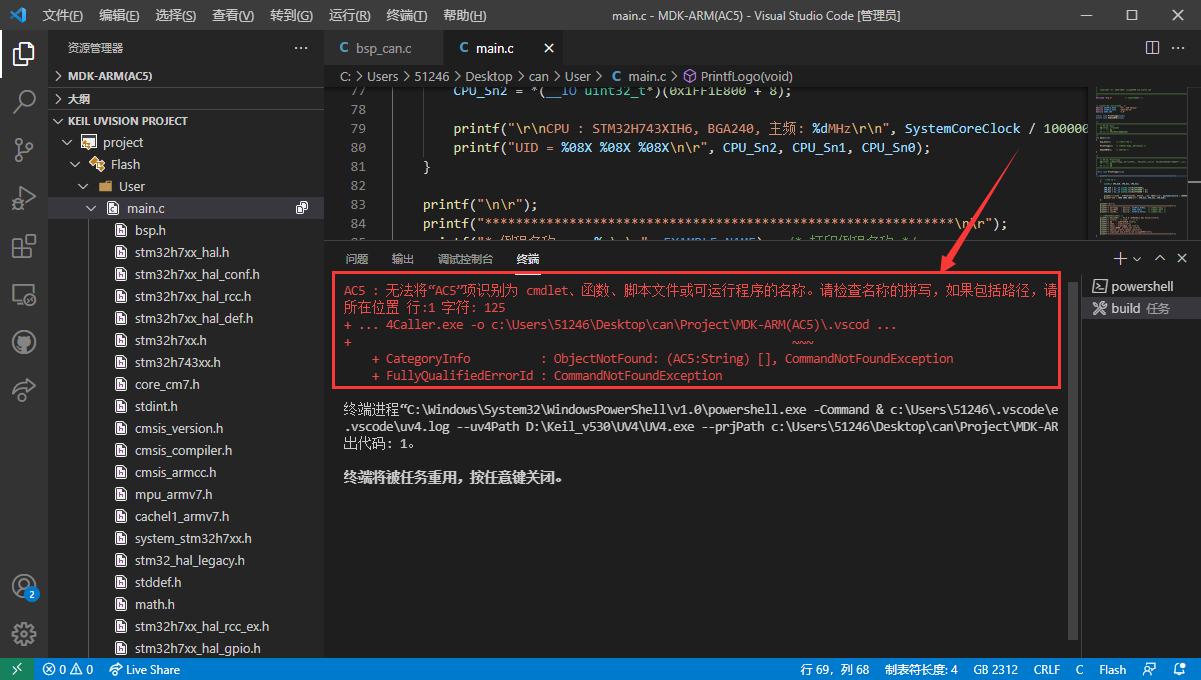

谢谢分享,不错,就是编译无法通过。

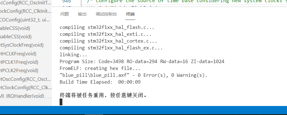

 楼主| 发表于 2021-11-9 01:23:54 | 显示全部楼层
eric2013 发表于 2021-11-9 00:34
谢谢分享,不错,就是编译无法通过。
我这里配置好之后可以编译可以烧录。
用一个很早以前做的rtthread大项目测试过,也没问题
编译
编译
烧录
烧录
115691
发表于 2021-11-9 08:44:08 | 显示全部楼层
有些例子可以,加了特殊配置项的不行。

发表于 2021-11-9 09:07:06 | 显示全部楼层
已经停止更新的工具就没必要继续用了。直接用Keil Assistant作者做的新插件Embedded IDE可能会更方便。

举例说明:
应该是文件名没正常识别。
59
71
71
发表于 2021-11-10 09:06:54 | 显示全部楼层
这个是你文件目录的问题,我也碰到过,你将MDK-ARM(AC5)这个目录名改为MDK-ARM,将后面括号去掉就可以
59
71
71
发表于 2021-11-10 09:08:38 | 显示全部楼层
中文的可以识别到,但是中的括号不能识别,应该是这个插件问题

发表于 2021-11-10 15:28:40 | 显示全部楼层
是的,就是这个问题。
