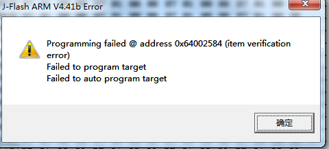

发表于 2015-7-20 19:44:56 | 显示全部楼层
感谢回复  生成后我按照pdf上用jlink下载的教程进行操作  出现图片上的报错 请问什么原因 如何解决  谢谢
发表于 2015-7-20 21:59:24 | 显示全部楼层
回 guiguigui 的帖子
guiguigui: (2015-07-20 19:44)
另一个帖子已经回复。
