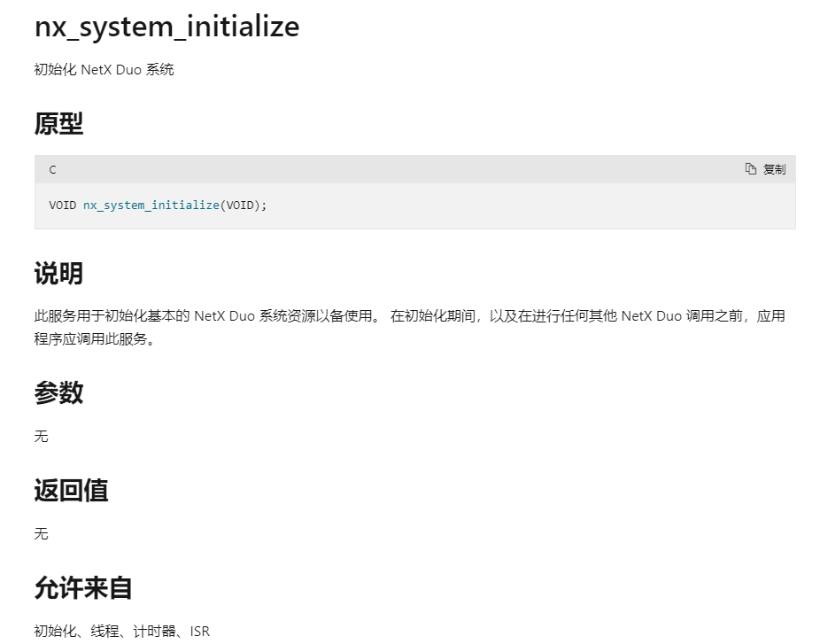

发表于 2021-12-11 11:15:03 | 显示全部楼层 |阅读模式
网络这块,有个卸载还是还很有必要的,特别是从异常或者崩溃状态恢复,直接复位重新初始化简单粗暴,好用。

发表于 2021-12-17 15:52:35 | 显示全部楼层
这个初始化函数没有初始化任何实例,因此没必要提供uninitialize函数。实际应用场景中可以参考nx_ip_create和nx_ip_delete。这对接口负责IP实例的初始化和删除。
