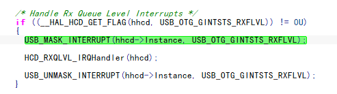

 楼主| 发表于 2021-12-23 13:57:34 | 显示全部楼层
初始化USBX的时候能够进中断,但是中断里面的判断是
中断结束后也没有进行USB信息的识别.用的是全速模式
