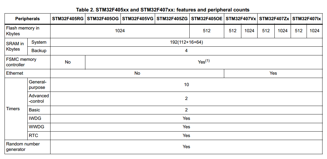

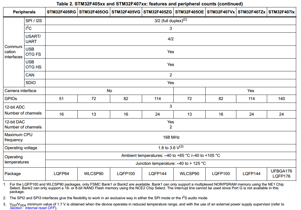

带屏的方案,正在选MCU,所以有此一问。

这里有他们的详细区别,你可以参考

 楼主| 发表于 2015-7-16 09:38:34 | 显示全部楼层
eric2013: (2015-07-15 17:09)
谢回复,这我是看过的。我是从X3的角度问的?
发表于 2015-7-16 09:41:36 | 显示全部楼层
回 emwin 的帖子
emwin:谢回复,这我是看过的。我是从X3的角度问的?
(2015-07-16 09:38)
那没啥区别,选择哪个都行。

发表于 2015-7-16 10:39:19 | 显示全部楼层
好像只有网络的区别。
