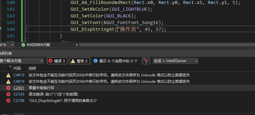

大佬们,有遇到过编译器把UTF-8编码的字符串识别出有换行符的吗?
在使用VS2019上通过模拟器学习emwin,.c文件是UTF-8编码的,有些字符串编译的时候就提示有换行符。

此贴可以解决。
emWin使用VS2019显示中文的简单方法
https://www.armbbs.cn/forum.php? ... 6603&fromuid=58
 楼主| 发表于 2022-4-2 13:58:59 | 显示全部楼层
谢谢硬汉哥  硬汉哥yyds!
另外VS2022没有“高级保存选项”,可以安装下帖添加出来:
https://www.cnblogs.com/willingtolove/p/12121577.html
