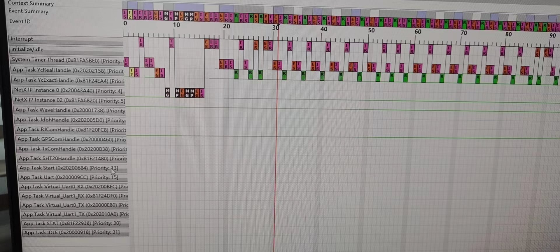

建立了10个任务,任务优先级为  5---15 ,运行一段时间(时间不定短则10分钟,长则1小时),较低的10---15的任务不再调度,尽在中断和优先级较高的5--10中的几个任务中调度。可能是什么原因,如何查找?请大神帮忙分析下

发表于 2022-4-19 11:18:10 | 显示全部楼层
可以使用任务的调试工具看一下,是不是优先级高的任务把全部时间片都占用了。
简单分析的话,比如有默认的最低级的idle任务,在里面放一些打印信息,看看能不能执行到。

 楼主| 发表于 2022-4-19 11:30:53 | 显示全部楼层
出现问题后,任务调度情况
21
27
27
 楼主| 发表于 2022-4-19 11:32:08 | 显示全部楼层
出现问题后,任务调度情况,图中任务优先级从高到低排列。

发表于 2022-4-19 13:39:51 | 显示全部楼层
你这个图很清楚啊,,,,前面的任务已经占用了全部时间,没有机会执行其他任务了。

 楼主| 发表于 2022-4-19 13:55:14 | 显示全部楼层
非常感谢您的回复。
可能是哪里的问题?为了防止锁死,在每个任务中都有释放函数tx_threadx_sleep,怎么总在这几个任务重调度?
另外,发现如下问题:
1、在运行时任务调度时间不准确,在其中一个任务重以1s操作LED闪烁一次,其闪烁频率不准确。
2、运行一段时间后,低任务的优先级任务不再调度,仅执行中断函数以及中断完成后需要处理的任务(中断中发事件组给该任务)中执行。其他空闲任务、和较低的任务一律不执行

发表于 2022-4-19 16:32:21 | 显示全部楼层
调试时看看那几个低优先级任务控制块(TX_THREAD 定义的变量)里面的成员 tx_thread_state的值.如果是 0,线程就是就绪的,不执行应该是cpu 占满了,如果别的值,参考文档或者头文件分析一下
